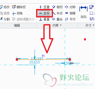

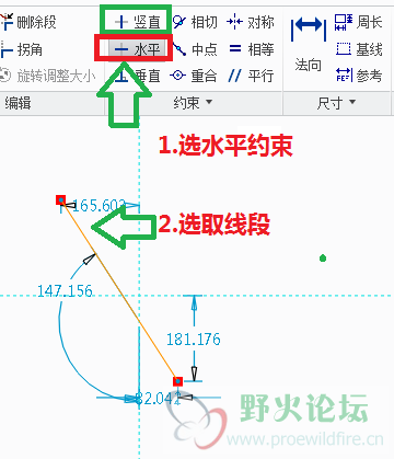

[求助] proe怎么快速画平行线,垂直线,有快捷键吗?
发表于 2014-11-7 18:59 | 显示全部楼层 |阅读模式
2753
417
4149
热心助人勋章希望之星勋章优秀会员勋章嘉宾勋章
发表于 2014-11-7 19:09 | 显示全部楼层
使用水平约束和 竖直约束。
下图是使用 水平约束。。。同理。竖直约束也一样。
1301
902
47554
