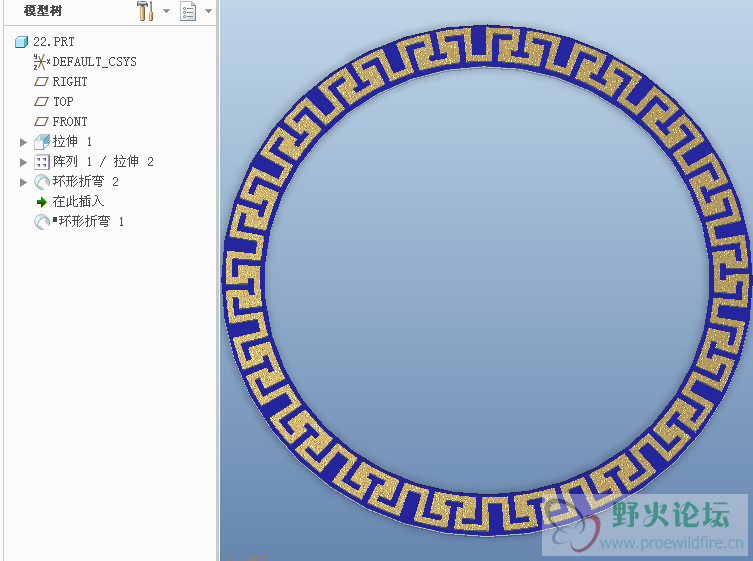

此图案是室内装修  我做3DMAX碰到的一题目
想了好多方法,但在PROE还是做了出来
发现有个地方有缺陷,假设我平面展开是1920
按理说环形折弯 的R=1920/2/pi 发现PROE是计算不出来的,非要在R=1920/2/pi 的后面加上0.001或是0.1就可以
所以之间有条封变的不怎么完美,

因为软件截取的小数位数是有限的,proe只识别小数点后6位,而你这个肯定不止后6位,所以就会出现缝隙,这个是无解的,就像计算机写不出pi的值一样意思

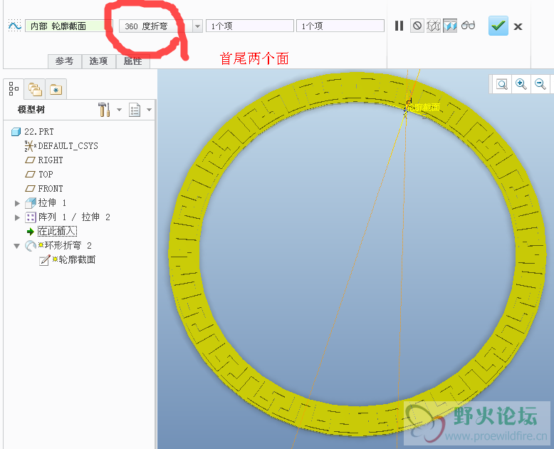

直接360度折弯不就行了,不输入半径

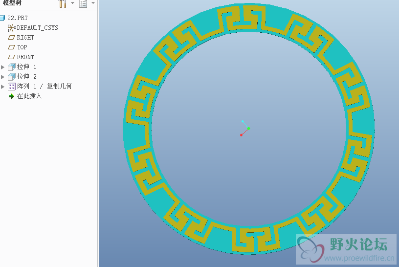

用阵列来做,每个单元固定到20度(举例),阵列18个就行了
300
370
发表于 2014-11-6 16:07 | 显示全部楼层
做了个阵列的看看吧

wjn1186 发表于 2014-11-6 13:52
直接360度折弯不就行了,不输入半径
所谓的360折弯是实践在轮胎类似那种,不信你去尝试下

jty_glj 发表于 2014-11-6 16:07
做了个阵列的看看吧
我大致猜测你的画法大概是先画了底面的圆环,然后花纹画了16分之一,这种画法要考虑到花纹的什么弧度啊之类的,之从接触了MAX后,我就放弃 了这种想法,一般优化的画法:上面的花纹是直的 直接跟着圆环一起折弯的

用环形折弯这样做的
