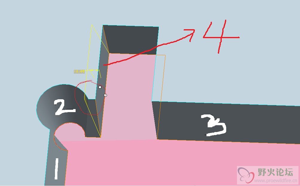

1、2、3、三个面拔模角度是10度,4这个面,我想拔模10度,但是与圆柱那个拔模面相互干涉了,无法拔模。
请问该怎么拔模?
谢了!

最快的方法就是侧面拉伸减材料。 你也可以把圆柱移除了再拔模,这样比较麻烦

把圆柱移除了,拔了4那个面。圆柱那个面也要拔模啊

面偏移搞定,要不就把拔模角度做小一点,如果你这个再模具上开,可能会有点问题

拉伸加材料嘛
