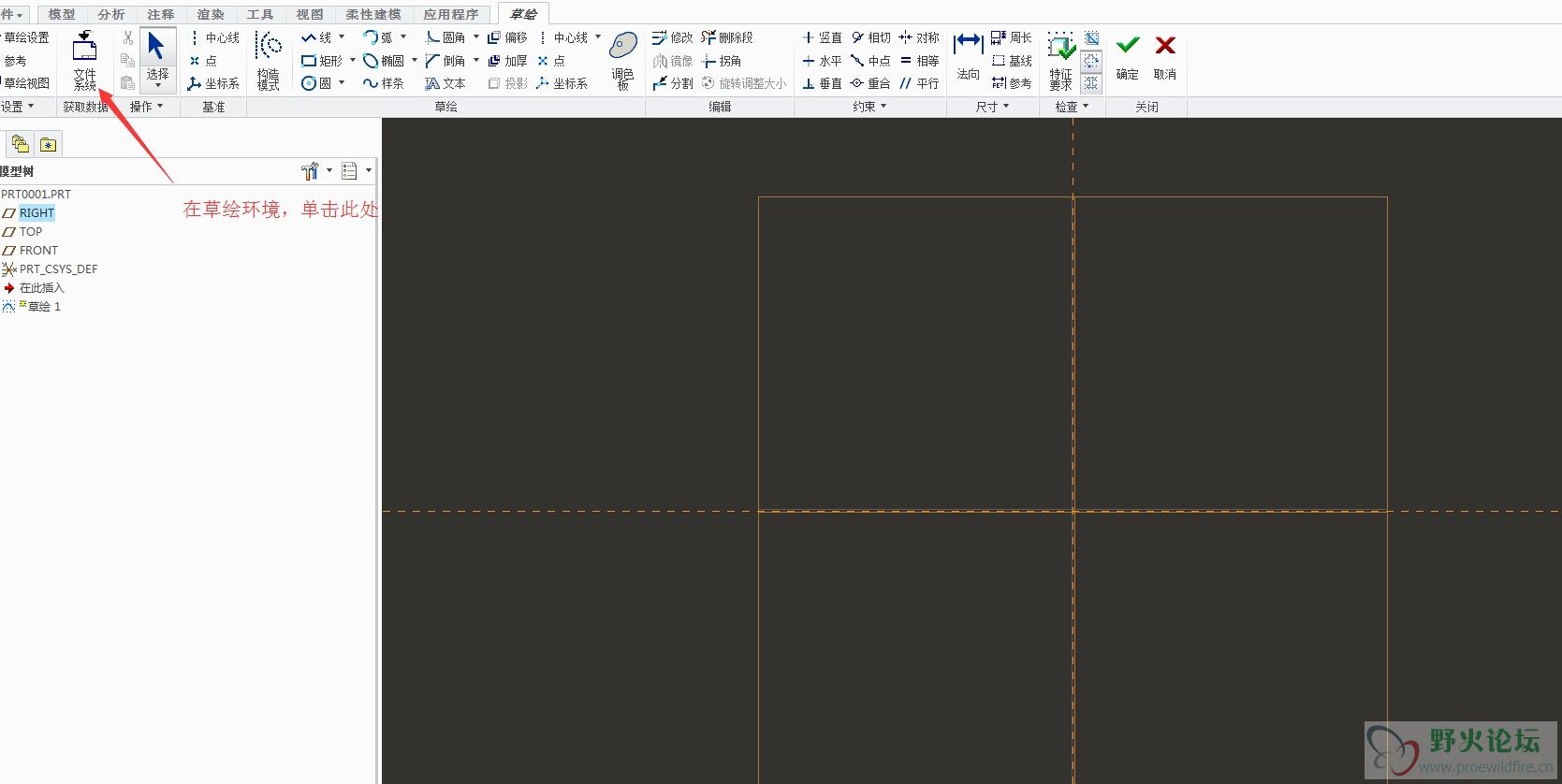

发表于 2014-11-3 11:42 | 显示全部楼层 |阅读模式
我想用画好的二维图当作PRO草绘图,请问一下如何操作

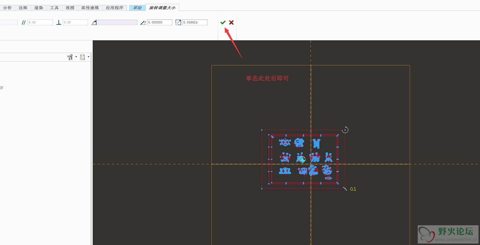

发表于 2014-11-3 12:25 | 显示全部楼层
如下图:
然后可以自行调整下
回复 顶 1 踩 0
