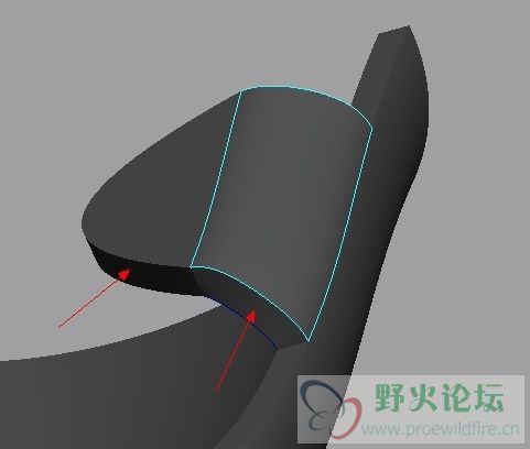

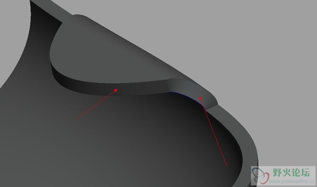

发表于 2014-11-2 10:47 | 显示全部楼层 |阅读模式
如图,prt已上传,我是新手,正在学习中...
http://yunpan.cn/cs5hBTFJZbtHA  提取码 07a0
勇敢艹,狠狠爱!

 楼主| 发表于 2014-11-2 10:48 | 显示全部楼层
就是不光滑啊,我约束相切了的

发表于 2014-11-2 13:14 | 显示全部楼层
需要曲率相切,或者尺寸做出加厚余量,加厚完再用拉伸切除多余部分
