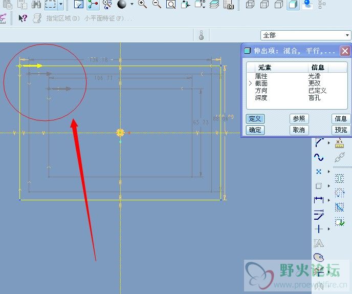

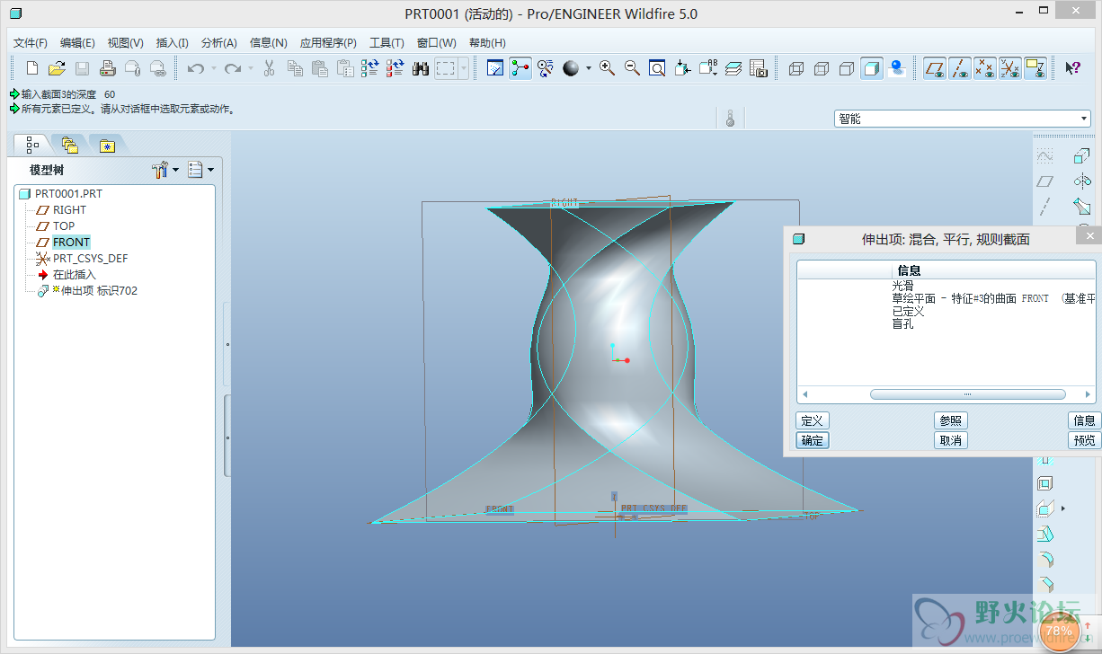

请问平行混合出来的怎么成这样了。。。侧面怎么不光滑

你混合的剖面方向是不是反了?

截面起始点方向一定要同一个方向.
回复 顶 2 踩 0
 楼主| 发表于 2014-11-1 15:18 | 显示全部楼层
哦,对,想起来了。。。3Q
