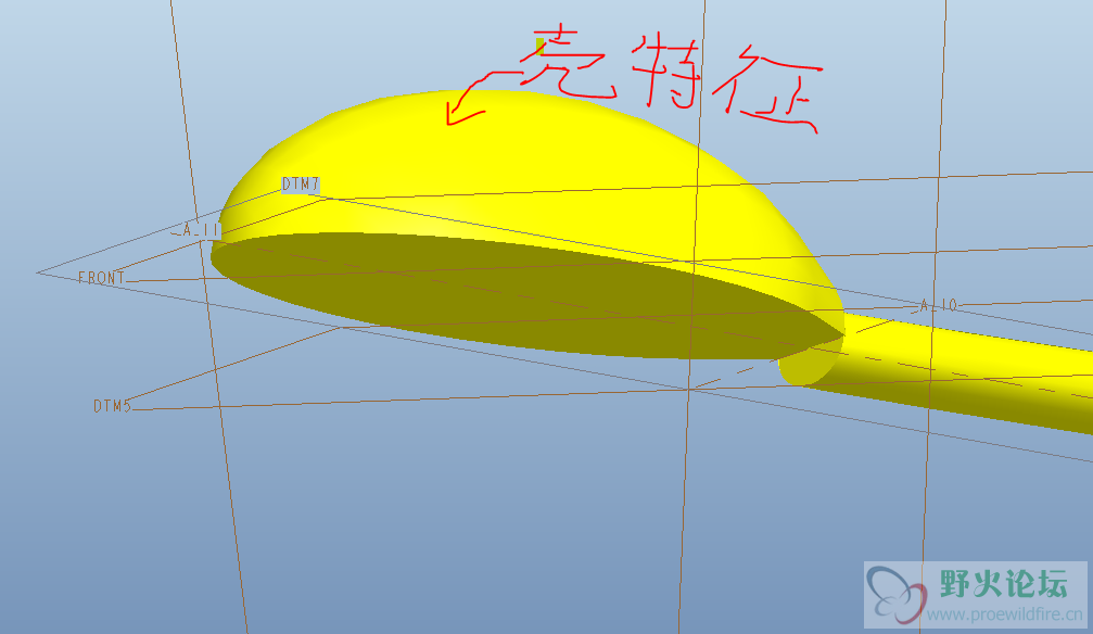

想把图中的半椭圆实体变成壳,为什么会失败?

抽壳厚度大于最小半径,特征失败。你可以采用复制表面,使用偏移,实体化,试试看.
或者你要改变圆弧造型了,尽量少小片面.

你是单独 抽壳 半椭圆。还是旁边那个一起,一起的话是抽壳不了的。单独的 抽壳 半椭圆,是没问题,或者是你厚度。你先做抽壳 半椭圆,再做旁边的,或者是先做旁边的那个,再复制旁边那个,再拉伸除料旁边那个,再去做 抽壳 半椭圆

二楼说法正确
