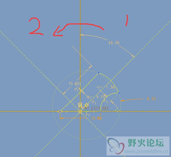

关于 角度 变化函数
如下图,试过几条函数式都是不能把1号位置的45度 逆时针变到2号位置的 45度角的位置。
请教一下,由1号位置 逆时针转到2号位置,45度角的函数要怎么表示。
发表于 2014-10-31 13:06 | 显示全部楼层
如果是保持截面不变,只 是旋转的话/
所有标注以1和2这两个位置的中心线为基准标注,以其它基准为参考的约束都要删除.
公式为45-trajpar*90

 楼主| 发表于 2014-10-31 14:01 | 显示全部楼层
wjn1186 发表于 2014-10-31 13:06
如果是保持截面不变,只 是旋转的话/
所有标注以1和2这两个位置的中心线为基准标注,以其它基准为参考的约 ...
1.截面是会变化的。
2.新建一个模型试了下你的公式还是报错。

发表于 2014-10-31 17:04 | 显示全部楼层
jmxicx 发表于 2014-10-31 14:01
1.截面是会变化的。
之所以会出错,不是因为公式错误,而是因为你的草图约束条件中有关于无法旋转的参照,例如水平、垂直、对称等等!

发表于 2014-11-1 09:50 | 显示全部楼层
把中心线改成构造线,中心线的角度只有0-180度。
