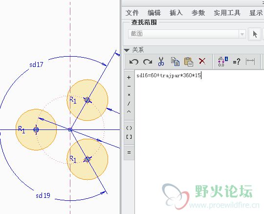

[求助] 为什么在CORE2.0里面用关系式扫描扫出来的圆绳子是扁的?
发表于 2014-10-25 19:39 | 显示全部楼层 |阅读模式

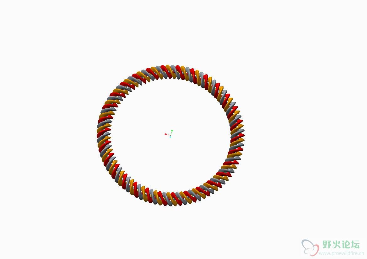

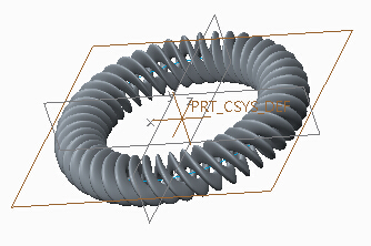

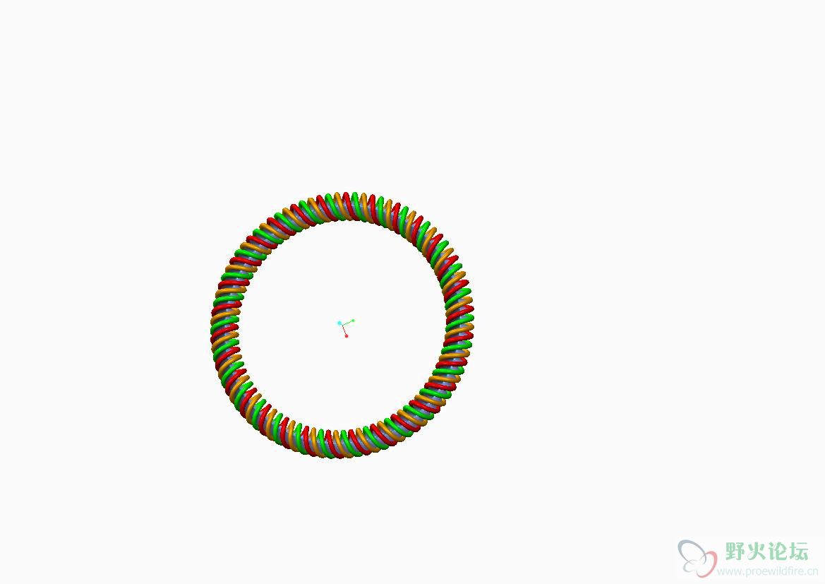

扫出来的东西
扫出来的东西
303
381
发表于 2014-10-25 20:18 | 显示全部楼层
绳子的圈尺寸太小了,圆已扭曲变形!可以增加圈的直径或者是将圈数(15)减小。

发表于 2014-10-27 09:50 | 显示全部楼层

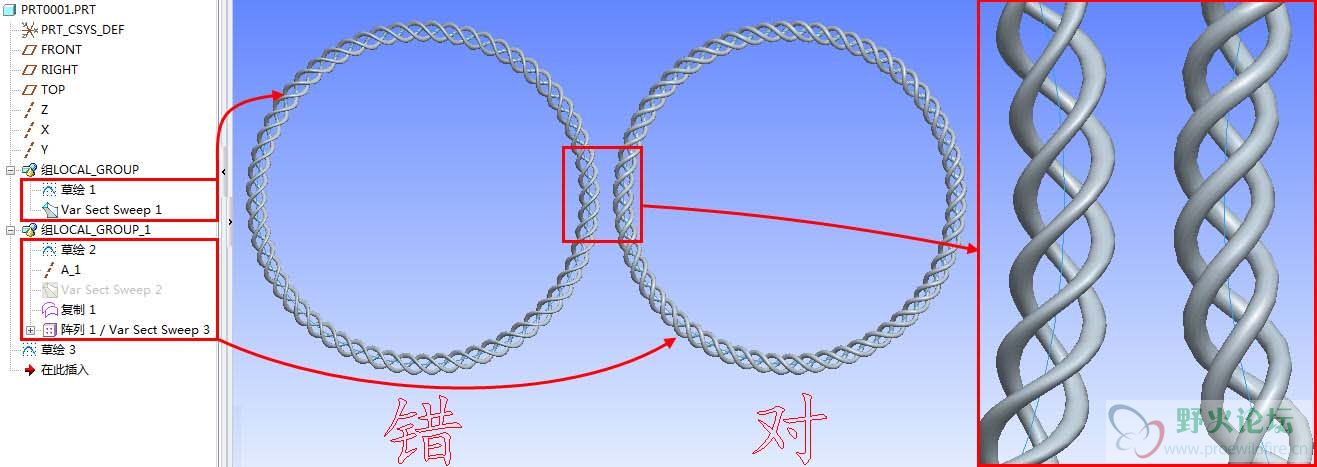

这个问题一点也不奇怪,因为楼主想要一步画出麻花绳的思路有问题!
麻花绳的横截面本身是圆形的,但是如果放在可变截面扫描中一次成型的话,其截面是椭圆形的才正确,但是这个椭圆的长边尺寸比较不好计算,所以比较好的思路就是:先做出麻花绳一条子绳,再用阵列的方法,这样就不会有楼主说的这种尴尬了!
附件是ProE4.0的文件,可以下载查看一下两种不一样的思路的区别!
这是正确的方法与错误的方法的对比,可以明显看到右侧的结果比较符合实际情况,而左侧的绕圈后出现了变形
prt0001.prt.zip
423.36 KB, 下载次数: 139
回复 顶 1 踩 0

发表于 2014-11-3 13:59 | 显示全部楼层
这几天,对扫描工具进行学习,CREO的版本的解是存在圆绳子变扁的情况,问了多数网友,认为是CREO可能存在的bug,像pro4.0低本的不会出现这种问题。  先扫描曲面成扫描轨迹,再扫描实体!

发表于 2015-11-16 11:20 | 显示全部楼层

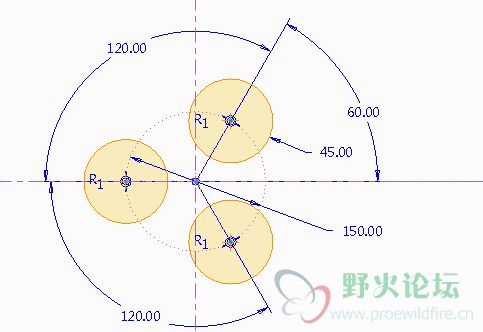

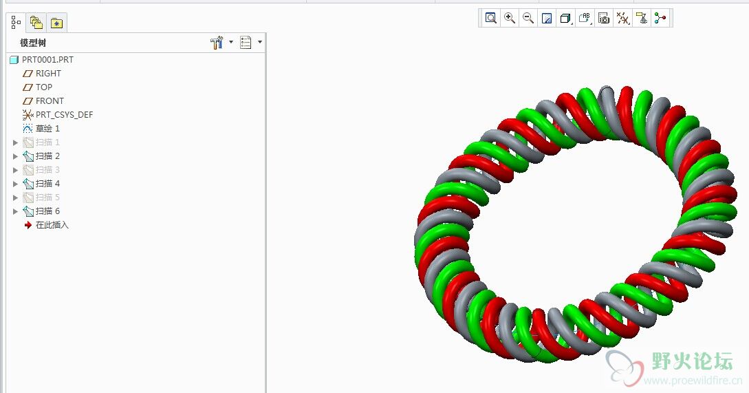

扫描思路就是错的,这样扫描 3个不同的圆,的扫描轨迹都在中心,扫描出来的圆肯定会变形。要先扫描出3个圆的中心轨迹线,然后才能扫描出正确的绳子。
正确的绳子
正确的绳子
变形的绳子
变形的绳子
