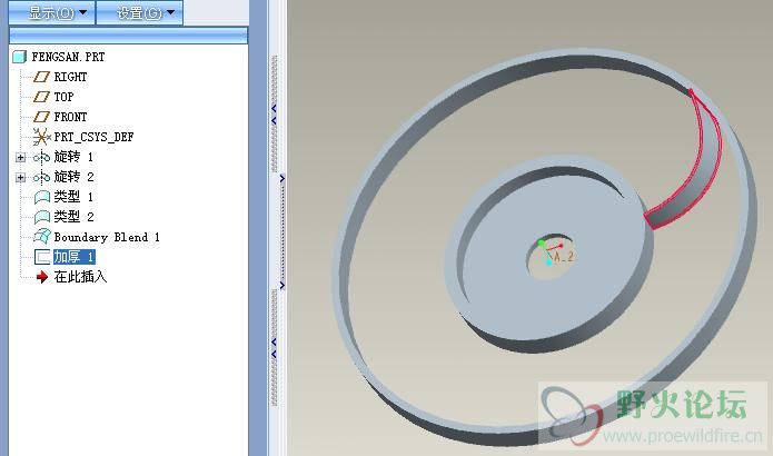

我做的曲面,把它加厚后,想阵列出来
可是点加厚特征,阵列图标没法用
点blend阵列图标能用,可阵列出来的是曲面没有加厚
急,正在做风扇那个加分题

先把要阵列的加厚先  再阵列应该也可以的吧

方法没对,应该是扫描混合,把prt传上来我给你做

先阵列了,在加厚,莫不是一个一个的把加厚,要加到何时呢?

加厚了,阵列图标就不能点了

画不出扫描轨迹,第一个环和第二个环不在一个平面上,轨迹又得是弯曲的
空间的曲线画出来了,可是扫描的截面和圆环不能合并,看起来不是很好

直接用扫描实体阵列啊
