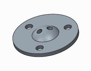

求助,有人会吗,中间的那两个小孔

发表于 2014-10-20 20:59 | 显示全部楼层
扫描切减

现在看看,感觉三楼所画的那两个小孔,感觉位置好像有点问题。

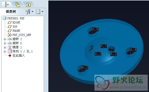

发表于 2014-10-20 23:28 | 显示全部楼层
饕餮与梦魇 发表于 2014-10-20 22:25
不知道还有那位 好人能用proe给我画一下,谢谢了。
Pro E 5.0 (M100) 版本画的,不知道你满意否?
prt0001.prt.rar (166.45 KB, 下载次数: 22)

发表于 2014-10-21 07:48 | 显示全部楼层
建轴(不一定要建参考轴,用旋转切除也可以获得),然后镜像

这个是ProE4.0的,希望你能打开
发表于 2014-10-21 08:25 | 显示全部楼层
有好几种方法都能做出来的!我们选择简单使用的方法就好!
