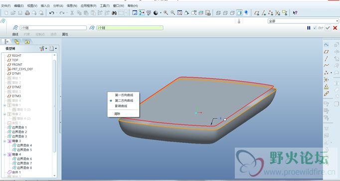

发表于 2014-10-20 14:59 | 显示全部楼层 |阅读模式
大于128的附件怎么上传啊   求大神帮帮忙啊
为什么不能混合
为什么不能混合

 楼主| 发表于 2014-10-20 15:12 | 显示全部楼层

 楼主| 发表于 2014-10-20 15:34 | 显示全部楼层
为什么我每次都要用扫描混合才能弄成功啊

发表于 2014-10-20 20:08 | 显示全部楼层
大哥!总共才单方向的两条链 好不好,不要点第二方向了。还有有时候这种混合好像是比较经常出现提示说什么退化什么什么的,要加入第二方向的曲线才可以混合出来。

发表于 2014-10-21 08:08 | 显示全部楼层
控制点需要自己定义,要不然你做不出来。
打比方,你画一个四边棱台,一大一小两个长方形,平行间距,你直接用边界混合的时候,会有两个棱边端点的不是落在长方形的顶点上,这时候你就要约束控制点的位置。
你遇到的这个情况就是由此造成的。

发表于 2014-10-21 18:45 | 显示全部楼层
看你的是两个方向各一条线,肯定是不行的
推荐操作
按住按住shift,选择第一条闭合的曲线,然后按住ctrl,选择第二条曲线.

 楼主| 发表于 2014-10-22 17:50 | 显示全部楼层
谢谢大哥们
