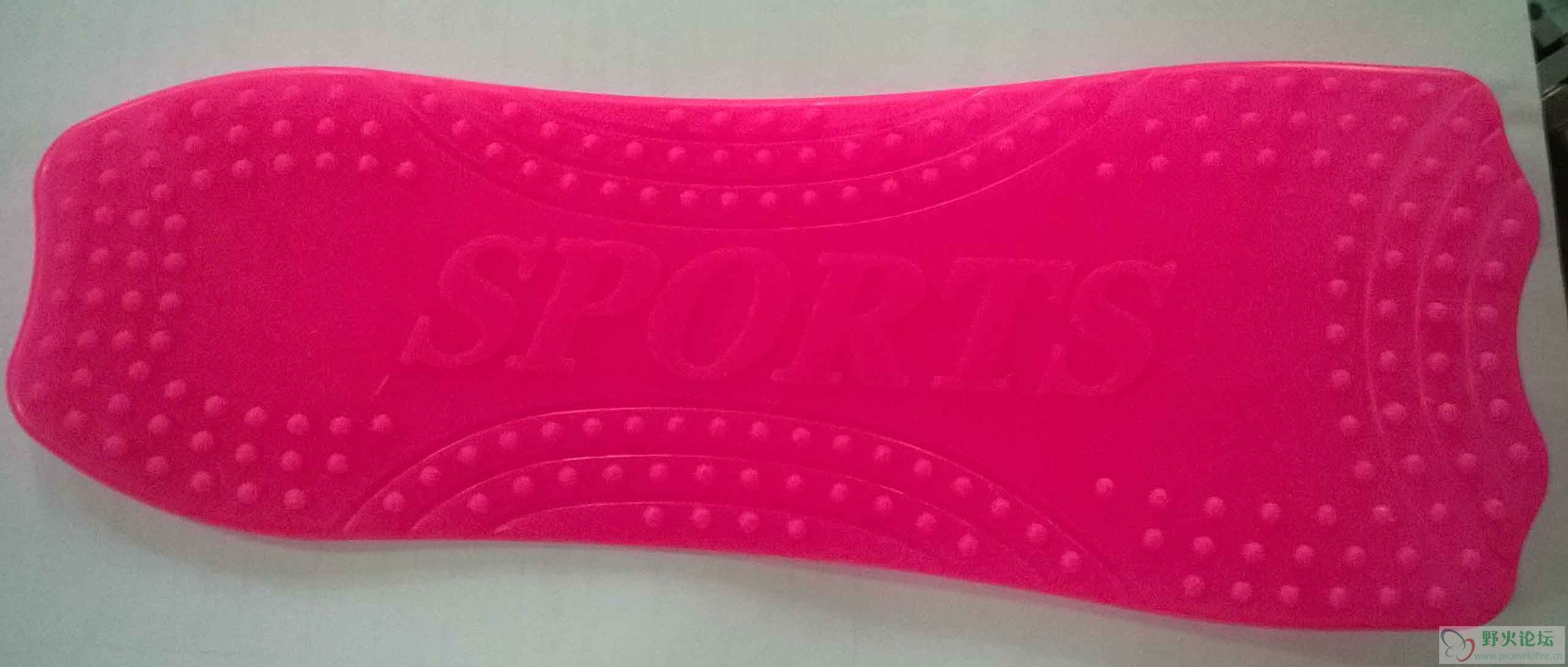

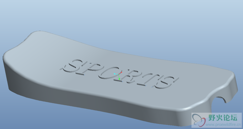

要把这样的小圆点画到曲面上 MediaLib_Camera Roll_WP_20141018_002.jpg QQ截图20141018204429.png 要怎么做,两头圆弧部分试着沿曲线阵列做了一个,但是半边会生成失败

一、阵列区域有规律性可以考虑填充曲线阵列或者尺寸关系阵列,相反之没有规律性可以用填充曲面阵列.
二、对于有凹陷的曲面阵列,则可以先展平曲面再阵列,之后折弯回去.
2022年自律实现自由。

怎么展平曲面

插入---高级---展平曲组,要有相切点.

先将产品做成平面,将该切得孔阵列做好,然后画条弧面,建立一个折弯点,采用插入——高级——平坦面组,点该弧面,再选点,建立面组,然后点实体折弯,点该面组,即可折弯。

哈哈,我设计的面版陈列怎么老是被人仿呢,很简单,先拉伸长度要够再沿曲线陈列,再偏移面,切除,倒角就可以,

不能用展平曲面,用展平曲面折回来时圆柱是不直的,脱模不好
