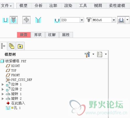

如图
孔命令中,我输入的螺纹为M80x5,而提供的最大是M68x6,应该怎样操作?
谢谢

发表于 2014-10-18 09:44 | 显示全部楼层
自己打底孔,然后用螺纹修饰来表示螺纹。
底孔半径需要查手册。

发表于 2014-10-18 12:35 | 显示全部楼层
恩,用螺纹修饰

发表于 2014-10-18 18:17 | 显示全部楼层
软件下有HOLE文件,路径 PTC\proeWildfire 5.0\text\hole,你自己找,用写字板打开ISO.hol文件,根据格式添加自己需要的螺纹,可以一劳永逸地解决这个问题。
回复 顶 2 踩 0

 楼主| 发表于 2014-10-19 14:58 | 显示全部楼层
njh_ning 发表于 2014-10-18 18:17
软件下有HOLE文件,路径 PTC\proeWildfire 5.0\text\hole,你自己找,用写字板打开ISO.hol文件,根据格式添 ...
试了,非常正确,谢谢

发表于 2015-3-8 13:17 | 显示全部楼层
lzy17639 发表于 2014-10-19 14:58
试了,非常正确,谢谢
EXCEL编辑更方便,太好了这个功能

发表于 2015-6-13 18:26 | 显示全部楼层
用螺纹修饰看看。
发表于 2015-8-13 20:29 | 显示全部楼层
里面的参数都是英文的,你有没有什么资料啊?一个一个查好麻烦,有些还不是一下子就查的到的
