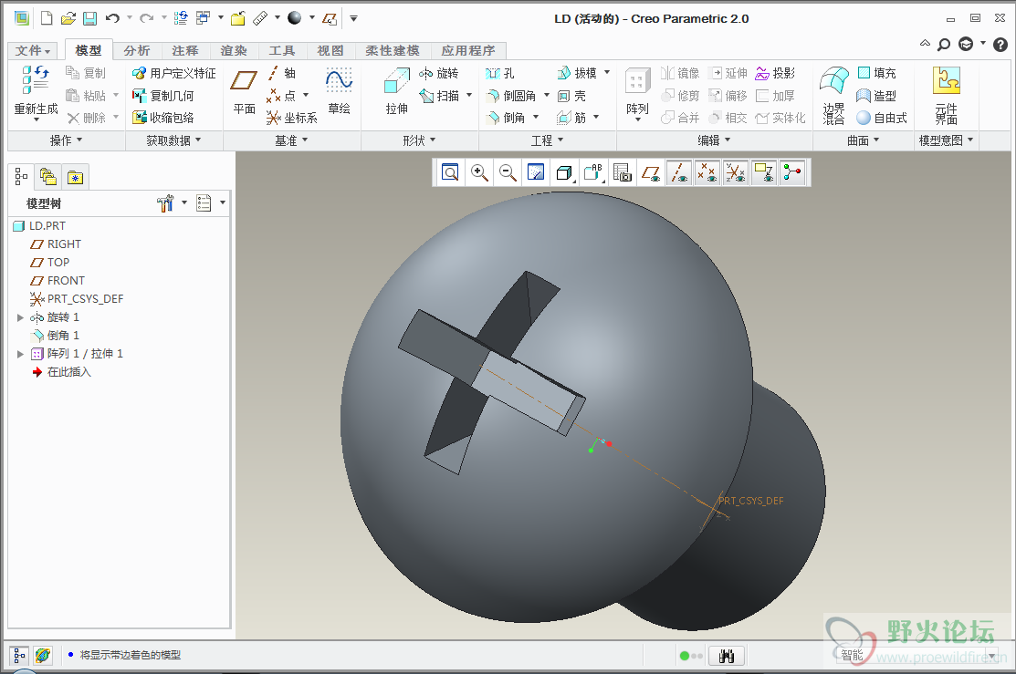

没有话形容我现在的心情,大家请看文件吧

 楼主| 发表于 2014-10-14 16:39 | 显示全部楼层

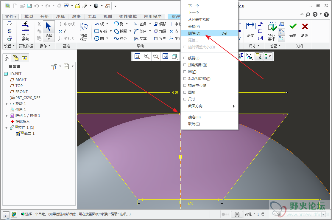

发表于 2014-10-14 18:14 | 显示全部楼层
弹簧垫圈用螺旋扫描
参与人数 1威望 +1 金钱 +2 收起 理由
野火 + 1 + 2 热心助人
冷眼一瞥, 生与死, 骑者, 且赶路!
