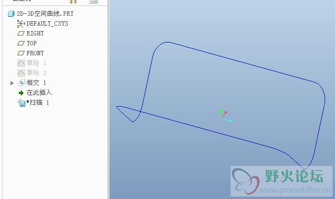

一、草绘
               画两个参考平面互相垂直的2d曲线
二、相交
              把画好的两个草绘曲线进行相交处理
三、得到3d曲线,前面的两个草绘分别是这个3d曲线在两个法向上的投影。

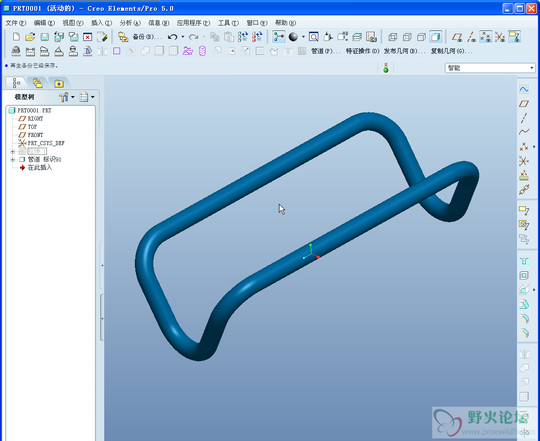

      顺便扫描一下就出来个支架。

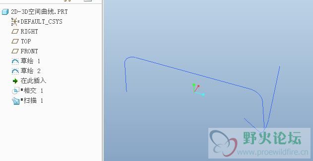

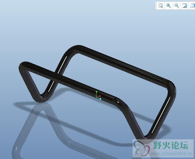

发表于 2014-10-14 13:29 | 显示全部楼层
我这个更简单

谢谢楼主分享,弱弱的问一句,那个相交是怎么用的,我学着画了一下,相交处理就变形了,跟想要的图型不一致。万分感谢!
300
370
 楼主| 发表于 2014-10-16 08:40 | 显示全部楼层
温岚风殇 发表于 2014-10-15 09:26
谢谢楼主分享,弱弱的问一句,那个相交是怎么用的,我学着画了一下,相交处理就变形了,跟想要的图型不一致 ...
这个不难,我的第一个附图中显示的就是两个草绘平面互相垂直的草绘曲线,选中这两个曲线再点击“相交”的命令加可以了。
