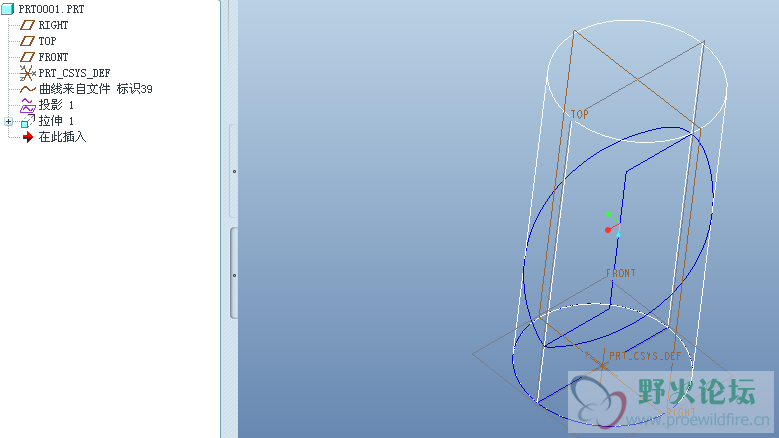

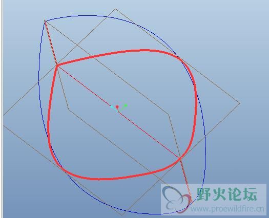

现在很多东西都是测绘的,我有一个圆柱凸轮测绘了得到了一条类似下图红色线的轮廓曲线,这条曲线直接做扫描做出来的轮廓面没有偏移与实际不符。于是想到找到滚子的中心轨迹线就是图中蓝色线,求帮助
上传我的测绘曲线,求高手帮忙逆推出蓝色的轨迹线或者直接用红色线扫描出来图中那样的轮廓面

发表于 2014-10-14 11:33 | 显示全部楼层
下载了你的曲线,看了一下,误差较大,一个方向的投影不是圆(红色线),这样硬是投到圆柱上误差会较大,另一个方向的投影失败。

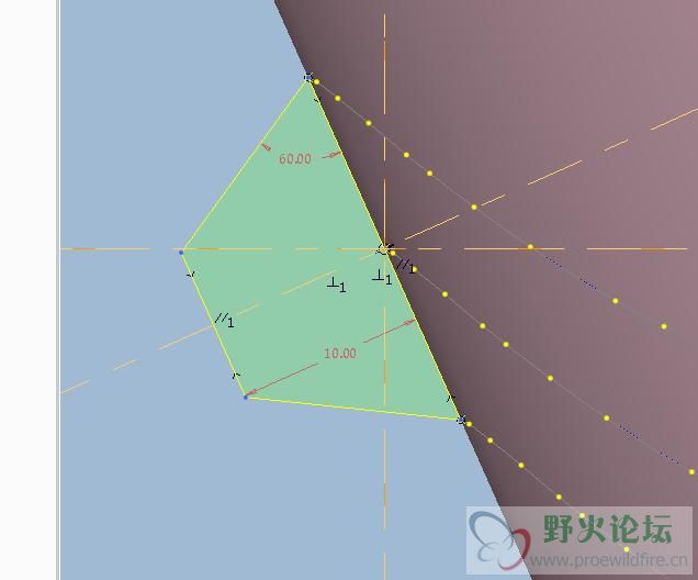

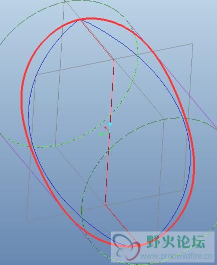

 楼主| 发表于 2014-10-14 11:46 | 显示全部楼层
回复2楼是圆的你的投影方向错了
圆的
圆的

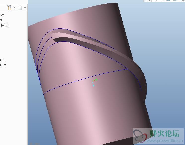

发表于 2014-10-14 11:49 | 显示全部楼层
另一方向用圆柱面法向来投影,得到如图曲线,看看误差吧

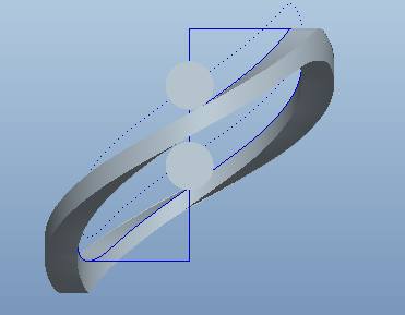

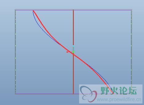

 楼主| 发表于 2014-10-14 11:57 | 显示全部楼层
不是这个就是圆柱面上的曲线,看图
 楼主| 发表于 2014-10-14 11:58 | 显示全部楼层
看图

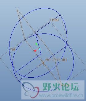

发表于 2014-10-14 13:33 | 显示全部楼层
我想偏移生成两条曲线,中间一条做主轨迹线,另两条做副轨迹线,副轨迹线用来控制截面不发生偏转。如图

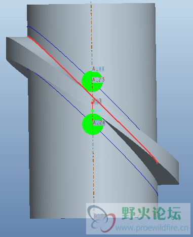

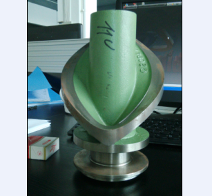

 楼主| 发表于 2014-10-14 14:26 | 显示全部楼层
晕啊,不是这个样子的实物是这个样子的
 楼主| 发表于 2014-10-14 14:42 | 显示全部楼层
做的组件图片,还是不对啊,中间有个小缝1mm左右,做运动还有一半转不过去。来人啊
