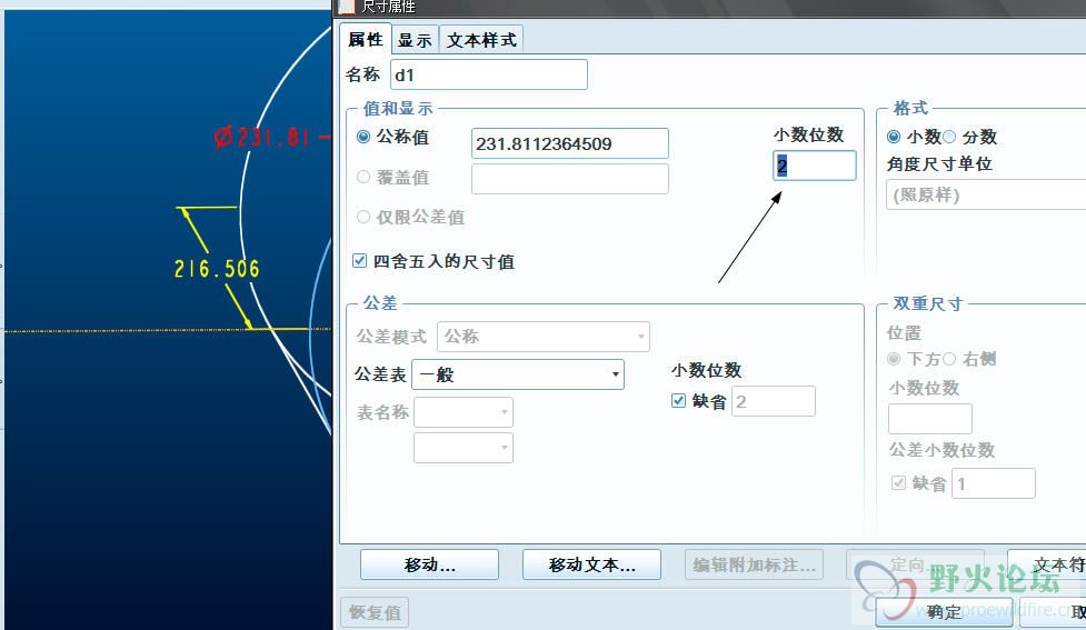

我在用proe里面的扫描的时候,画截面,明明设置一个草绘尺寸为0.775mm,但是扫描完了,再回头看变成了0.78mm。这是为什么呀?
还有一个问题:proe里面扫描完以后能不能知道扫描后实体的体积呢?
求各位解答~~不胜感激

1、是尺寸精度设置:右击尺寸-尺寸属性界面可修改;2、知道体积的:分析-模型-质量...OK

2楼说得对,右键、属性、修改小数位数

如果需要各数字都是小数位数相同(如3位),可以在config.pro文件中设置参数:
default_dec_places 3
