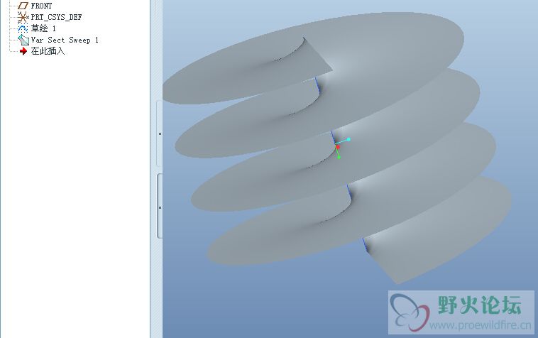

这个螺旋曲面VSS截面为什么只能是垂直的直线?要是水平的或者是倾斜的都会失败

发表于 2014-10-8 12:59 | 显示全部楼层
是不是你草绘的时候,当画的是倾斜时标注的不是直线的长度而是顶点到底边的高度啊,重新标注一下尺寸试试

发表于 2014-10-8 14:27 | 显示全部楼层
sd4应该标注所绘制的直线的长度,标注时直接选择线段然后中键确认,不要标成两点间的距离(尤其是在线段是竖直或者水平状态时);
sd6是有关系式控制的,如你提供的图,其起点角度是0°,如果你想要它倾斜或者水平,最好加上一个角度,比如45°或者90°
确实是这样的!这是为什么呢?

确实是sd4标错了,标点到点的距离是行的,我是标了点到中心线的距离
