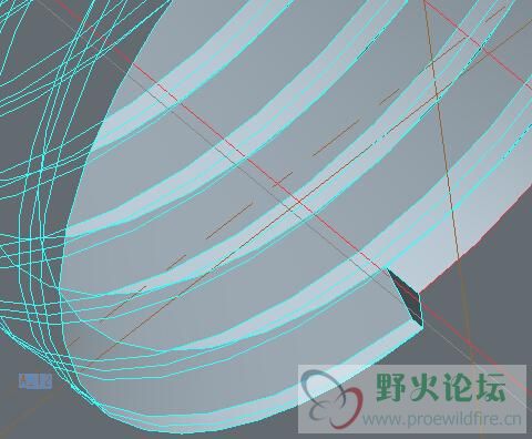

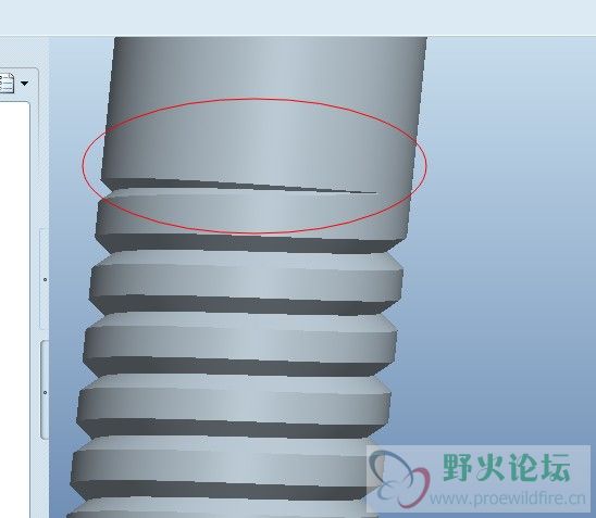

我扫描的东西两段总是缺一节,开始一圈和最后一圈总是少半圈,怎么回事,大神帮帮忙~~

内螺纹做扫描轮廓线要长于螺母的两端,即轮廓线要长于螺母的厚度,如图示:

螺纹画得像要考虑实际的加工情况,无论是车削螺纹,和攻螺纹都加工起始位置都不是从螺纹端面开始的

你说的是 螺纹收尾吧  可以在论坛搜索一下

我想你要的是这种效果,如附件.螺纹的收尾退刀槽~

就像是用车床车螺纹一样的原理,末梢你需要加上一段退刀导向路径,在ProE/Creo中的说法就是“收尾”

开始和结尾都必须超过1/2以上螺距最佳,也就是说引导线要长一点
