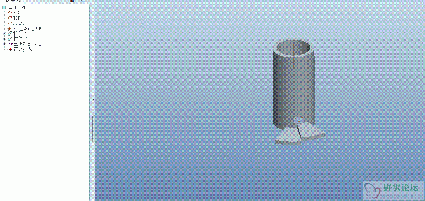

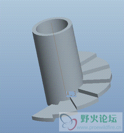

如题,求拉伸3的做法,怎么做出来的?

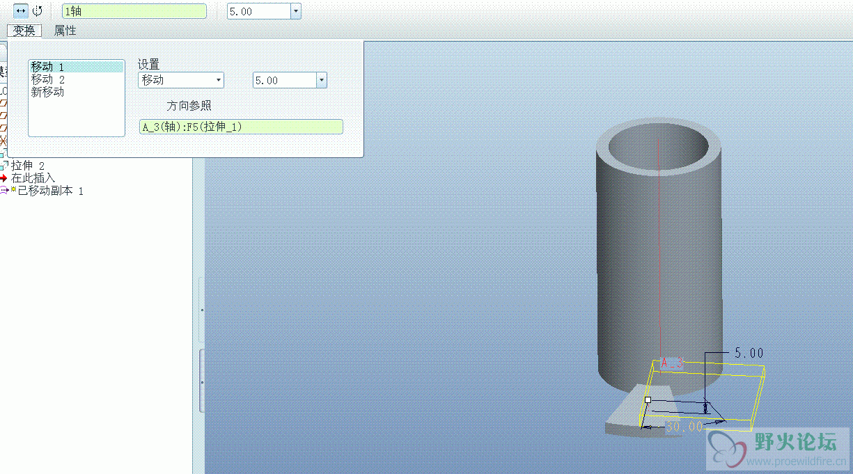

如图,先复制,选择性粘贴,然后尺寸阵列
