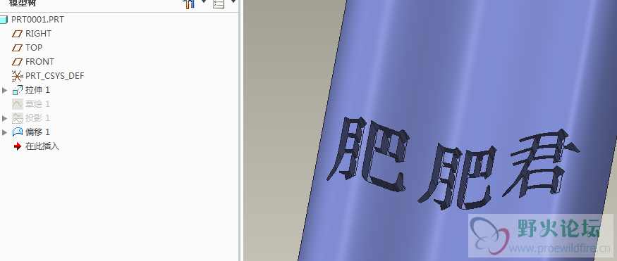

请教各位大侠,如何在曲面上做凹的字体 ?  谢谢  请指导

投影,偏距

能在详细写下过程吗,试了一下没有成功 谢谢

在实体中,此方法可以用吗?

一样的,都是偏距

昨天下班传完图,就下班关机了,我的是creo2.0的,你看下能打开不。

肥肥君,上次的没保存,请让我在爱你一次。
在画一个给你了,2.0的
