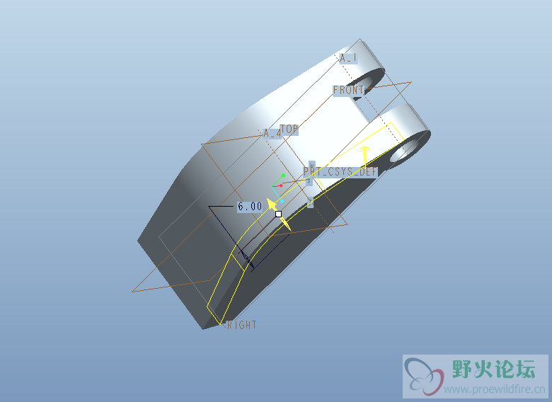

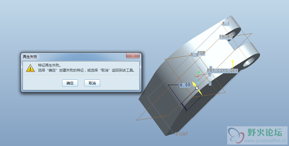

求解,各位大神

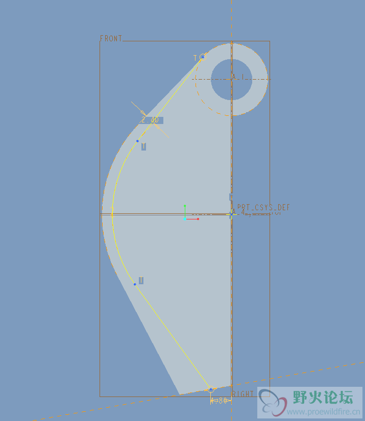

有可能不是一个闭合面 圆弧与直线重新修剪吧

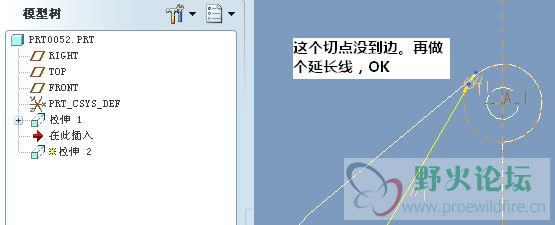

检查图3.png中上顶点的位置,他应该在零件的外表面上才合理。从图中看,是相切约束,但不一定在外轮廓上。

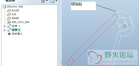

切点不是最外边,2个切点间加段弧线。
