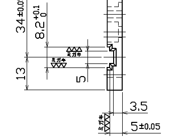

以槽中心线向两边各偏移20度,向下也偏移20度

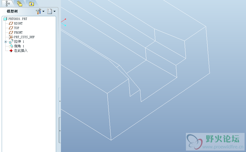

发表于 2014-9-25 17:31 | 显示全部楼层
带拔模角度的拉伸、混合、扫描都行
310
498
发表于 2014-9-25 17:51 | 显示全部楼层
一个倒斜角即可

45
 楼主| 发表于 2014-9-26 08:40 | 显示全部楼层
attiao 发表于 2014-9-25 17:51
一个倒斜角即可
有角度约束
219
255

发表于 2014-9-26 09:33 | 显示全部楼层
我认为attiao朋友是正解,倒角取:角度XD 选项
45
 楼主| 发表于 2014-9-26 13:39 | 显示全部楼层
我想复杂了
