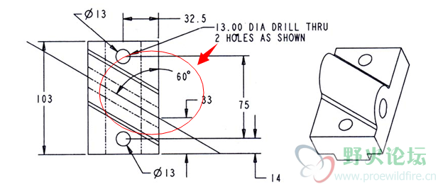

发表于 2014-9-25 14:51 | 显示全部楼层 |阅读模式
悬赏10金钱未解决
像这样有角度方向的矢量拉伸 如何在proe中实现?做个基准轴么

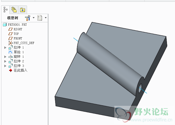

 楼主| 发表于 2014-9-25 14:51 | 显示全部楼层
扫描混合是出来了 ~

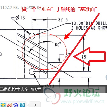

发表于 2014-9-25 15:25 | 显示全部楼层
做一个“垂直于轴线”的 “基准面”。在这个基准面上拉伸  即可。。。如下图

 楼主| 发表于 2014-9-25 15:30 | 显示全部楼层
那之后还得再拉伸切除 太繁琐
2646
3029
 楼主| 发表于 2014-9-25 15:31 | 显示全部楼层
不过也算是一种办法 多谢

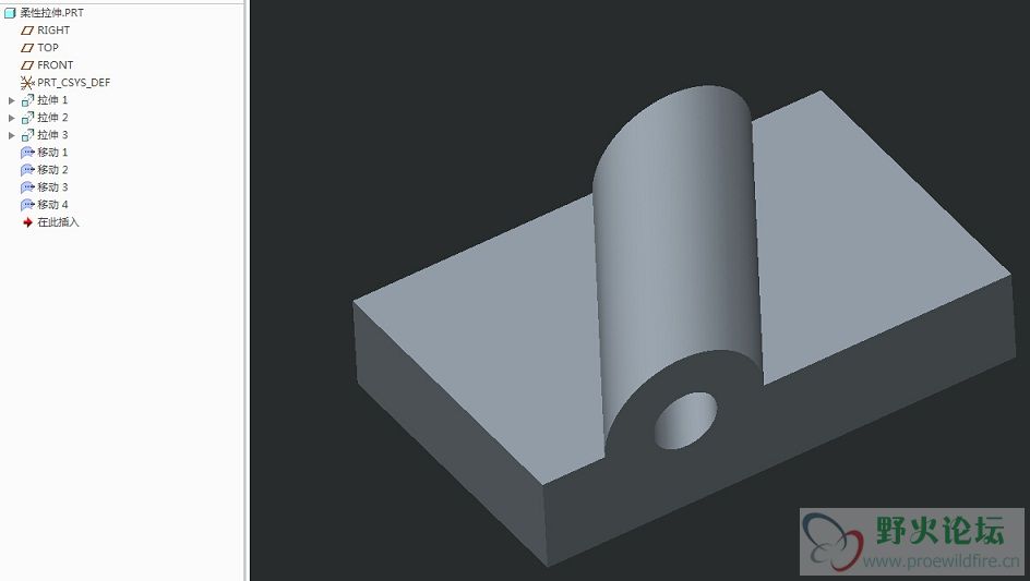

发表于 2014-9-25 15:34 | 显示全部楼层
一种方法仅供参考。先拉伸垂直的,完了再在柔性建模里边进行旋转。
