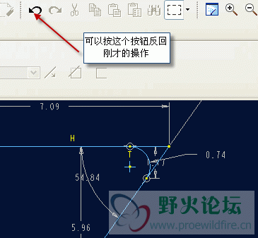

发表于 2008-9-28 13:21 | 显示全部楼层
原帖由 东方呆呆 于 2008-9-28 13:12 发表
补充一个问题,要是把曲线打断了,如何让他再恢复回去?
一条曲线打断了就不能恢复成一条了。在你还没有保存和做下步之前是可以反回的!!
你做的线有问题啊
[ 本帖最后由 LJJ 于 2008-9-28 13:26 编辑 ]

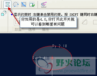

发表于 2008-9-28 13:25 | 显示全部楼层
用4.0可以直接查看闭合曲线

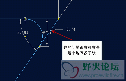

发表于 2008-9-28 14:51 | 显示全部楼层
看图片检查一下你的草绘
[ 本帖最后由 huqy168 于 2008-9-28 14:55 编辑 ]

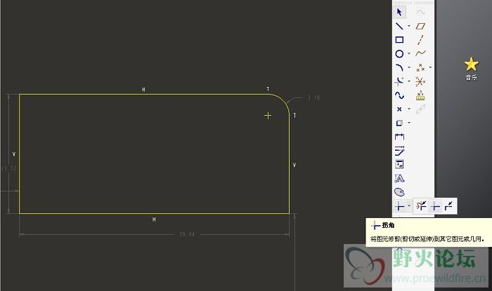

发表于 2008-9-28 18:58 | 显示全部楼层
圆角后用下面的命令把所有的线接一遍。可能可以解决你的问题。
我上班时一般不在草绘中加圆角。不得已的时候用这个命令,一般都能解决。
还有一个办法就是先画个相切的圆弧。在打断,然后删除多余的线。
