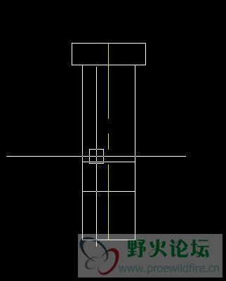

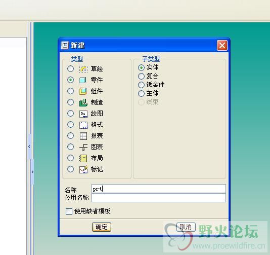

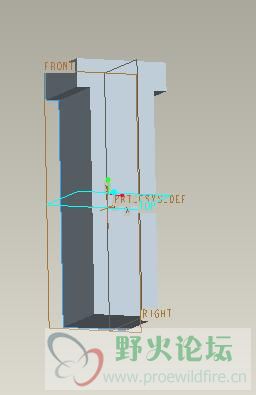

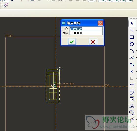

看下我的方法有图示:在CAD里画出图形,然后在PROE里面新建个零件图形,然后选择草绘工具,进入草绘界面,上面的草绘下拉菜单中选择数据来自文件————文件系统,然后在对话框中选择你先前保存的CAD图,(保存CAD图时要为DWG格式保存CAD图过程中最好不要有尺寸标注等),在出现的缩放和旋转对话框中可以输入缩放比例和旋转角度,然后就可以像在PROE中一样地画图了,注意,有些导入的CAD图形遇到相交点时导入PROE中成不了形,在画CAD时应注意,不知我说的是不是你要的意思??最终成形的图也给你画出来了!!

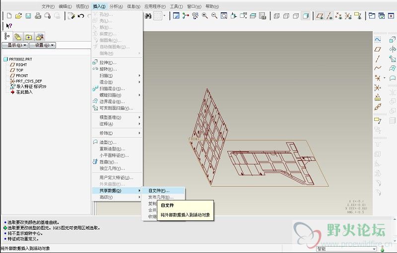

发表于 2008-9-28 20:07 | 显示全部楼层
用这个好了。需要CAD2000版本的dxf图纸一张。
在CAD里用三维旋转命令把图纸弄成3D的。
这样你可以一次把前视图,俯视图,右视图一起搞定。
再用我图片里指出的命令。选默认坐标。
插入后在草绘时可直接参照。
注意CAD和Proe的单位转换,以及坐标的放置。
自己试试吧。
