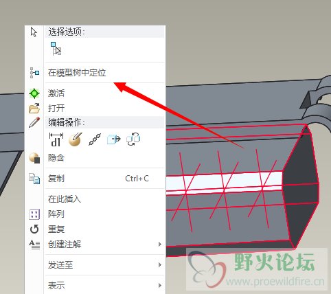

问题如题,在一个大型的装配体中,点击其中一个零件怎么能快速定位零件在模型树的位置?我看网上有些人在模型树下面有显示搜索栏,不知道是怎么弄的,有知道的前辈能否告知一下?在此先谢过了!

发表于 2014-9-17 17:56 | 显示全部楼层
高版本里面有定位功能(含特征)

我的creo2.0就有定位功能
