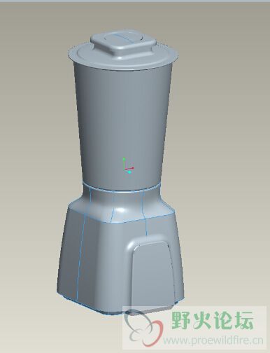

[求助] PROe 4.0做榨汁机怎样才能分成零件最后组装啊 新手不会。。。
发表于 2014-9-17 12:58 | 显示全部楼层 |阅读模式
现在这个样子 大概形状做出来了 但是是一个整体  想进keyshot渲染一下看看 但是发现不能分开渲染 现在有办法把顶盖 底座 杯子分开做成零件吗?  求助啊 大神们。。

这形状跟我早几年做的几乎一样!
发表于 2014-9-17 13:42 | 显示全部楼层
直接拉面,重新结合一下就好了

在这个PRT文件上,把你认为是一个零件的  用一种颜色表示,不同零件用不同颜色表示
设置完成后,导入到keyshot 再修改一下颜色,即可

最通俗,简单的做法,另存为,然后切除,组装的时候选择默认位置就可以,别谢我!

楼上正解,直接切除,处理一下切除面就OK了
