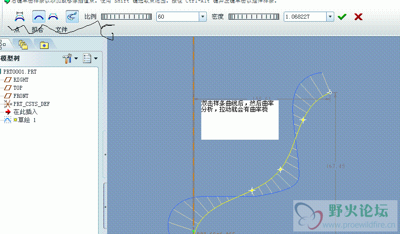

在草绘中画好样条曲线,分析曲率,但需要修改的时候拖动样条曲线上的控制点,曲率梳消失,怎样设置在标注控制点尺寸或者拖动控制点的时候,曲率梳一直显示?

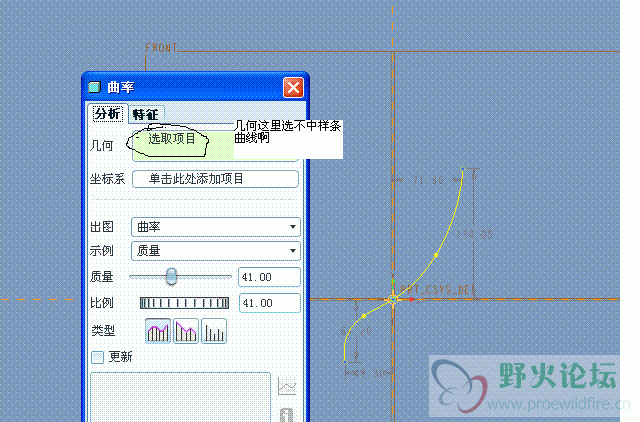

我草绘中曲率梳都不显示,只有造型曲线才能显示。草绘中怎么显示

选中曲线,分析曲率就会显示。

草绘中曲率分析还是不行

草绘中曲率分析还是不行,但是双击样条曲线后,然后曲率分析就行了

看不见,是因为比例没有调整好,改大一点就好了
