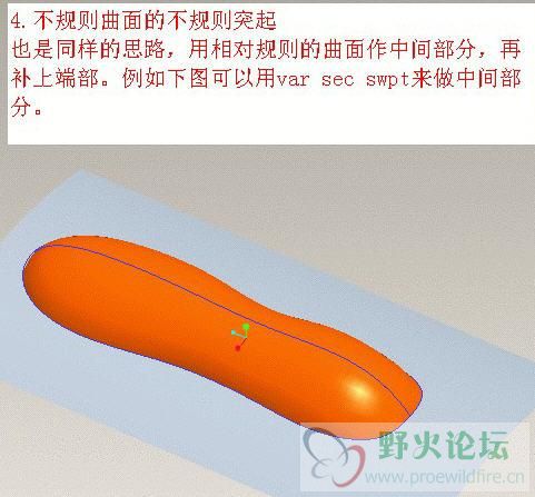

曲面补充,这题以前有人出过。可我老是把它吃不下,请高手帮我分析分析。回传个PRT文件,谢谢!

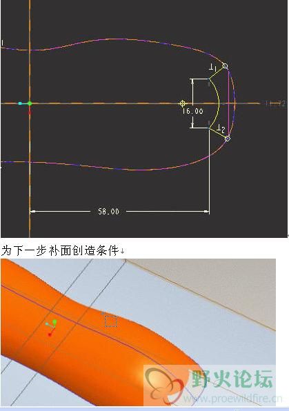

我也跟你补了个让你看下,做曲面的思路太广泛了。

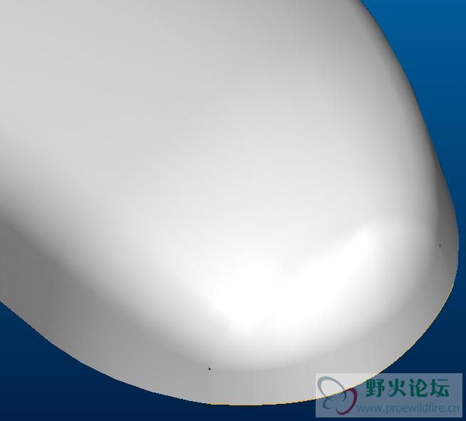

楼主!如果做你发出来的这个东西的话,感觉你这样做的细路是错的!   你没发现人家黄色的这部分是个倒圆角嘛!  为何要那么麻烦的去拉个面出来!   还有就是你拉的那些面好碎哦!   实际中用不好!
