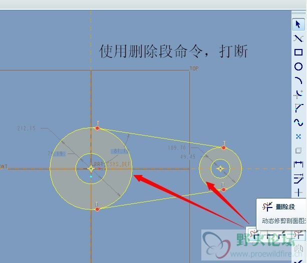

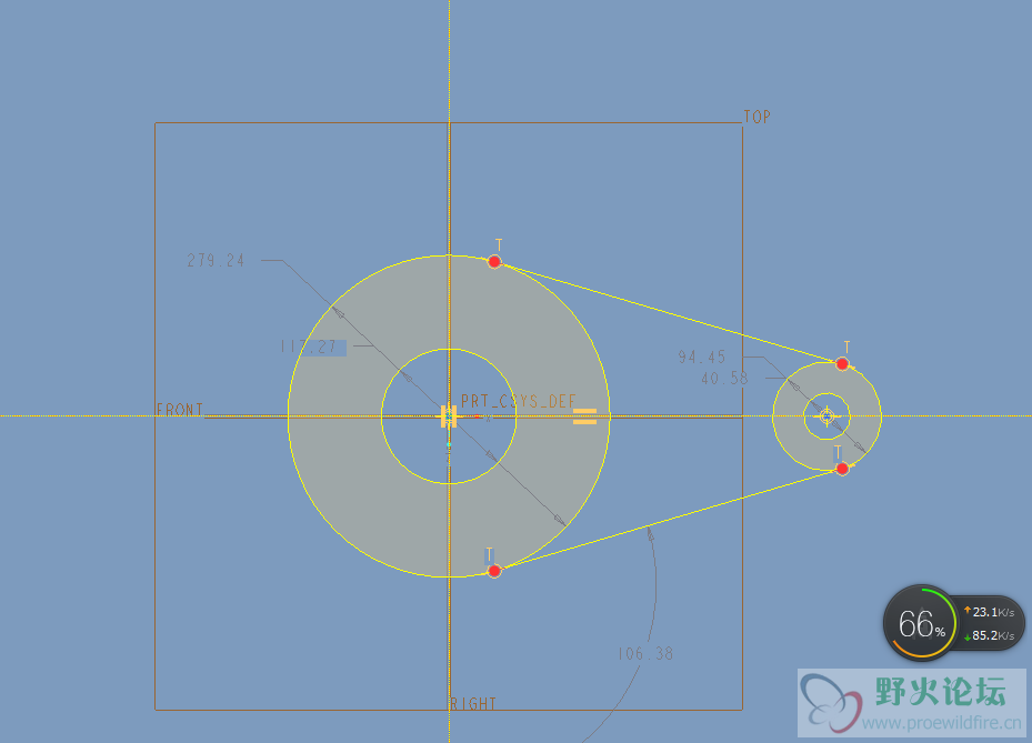

如图,不知道为什么,请大神指导下
原图,4红点没闭合
原图,4红点没闭合
放大
放大

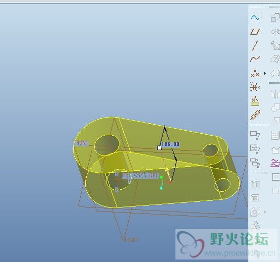

打断中间圆弧部分.
