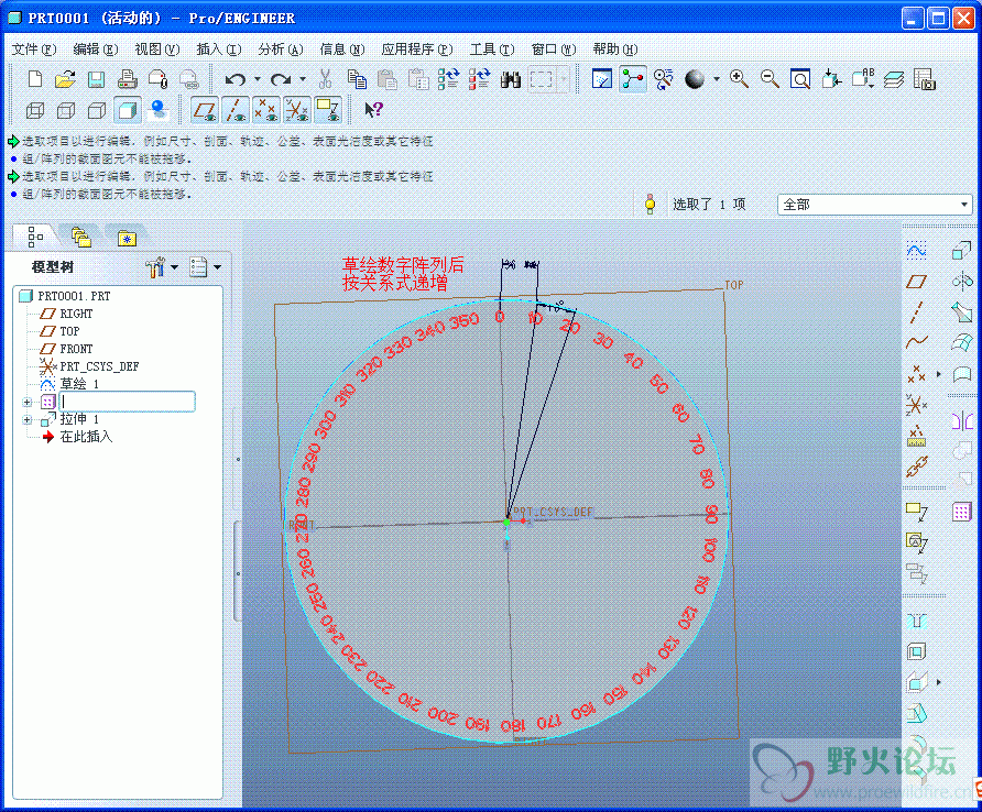

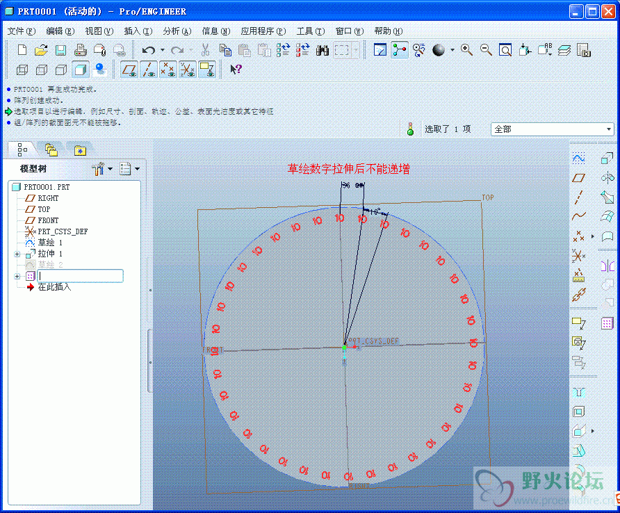

草绘的数字可以递增,数字经拉伸后就不行了,
天道酬勤

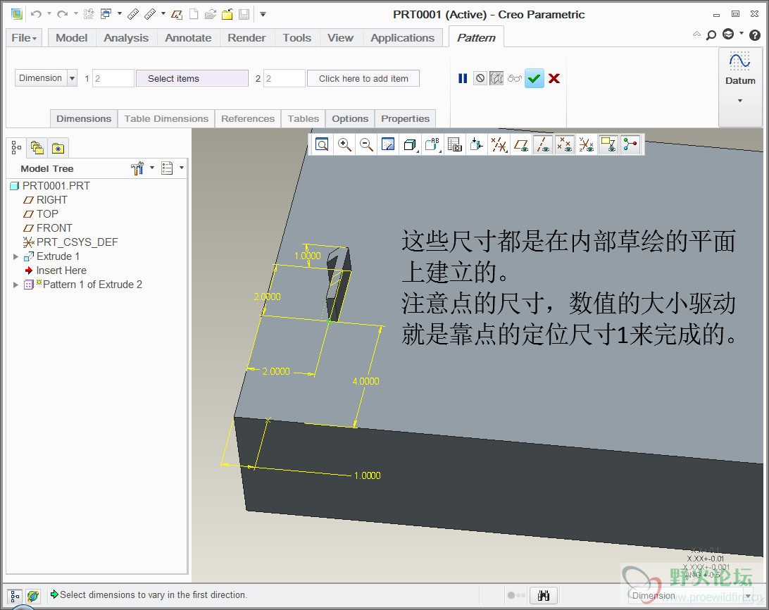

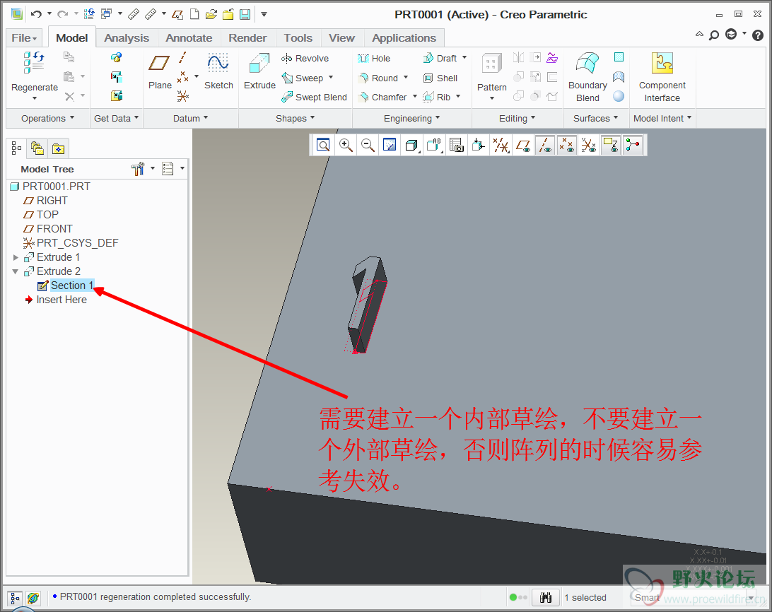

你的模型我看了,你的草绘没有建立在拉伸特征的内部,你建立的是外部草绘,阵列的时候容易参考失效。我自己作了一个模型试了一下,尺寸是变化的,你自己再琢磨琢磨:

 楼主| 发表于 2014-9-17 12:03 | 显示全部楼层
谢谢了!
原来拉伸的草绘界面要从放置标签处定义,终于解决了。
