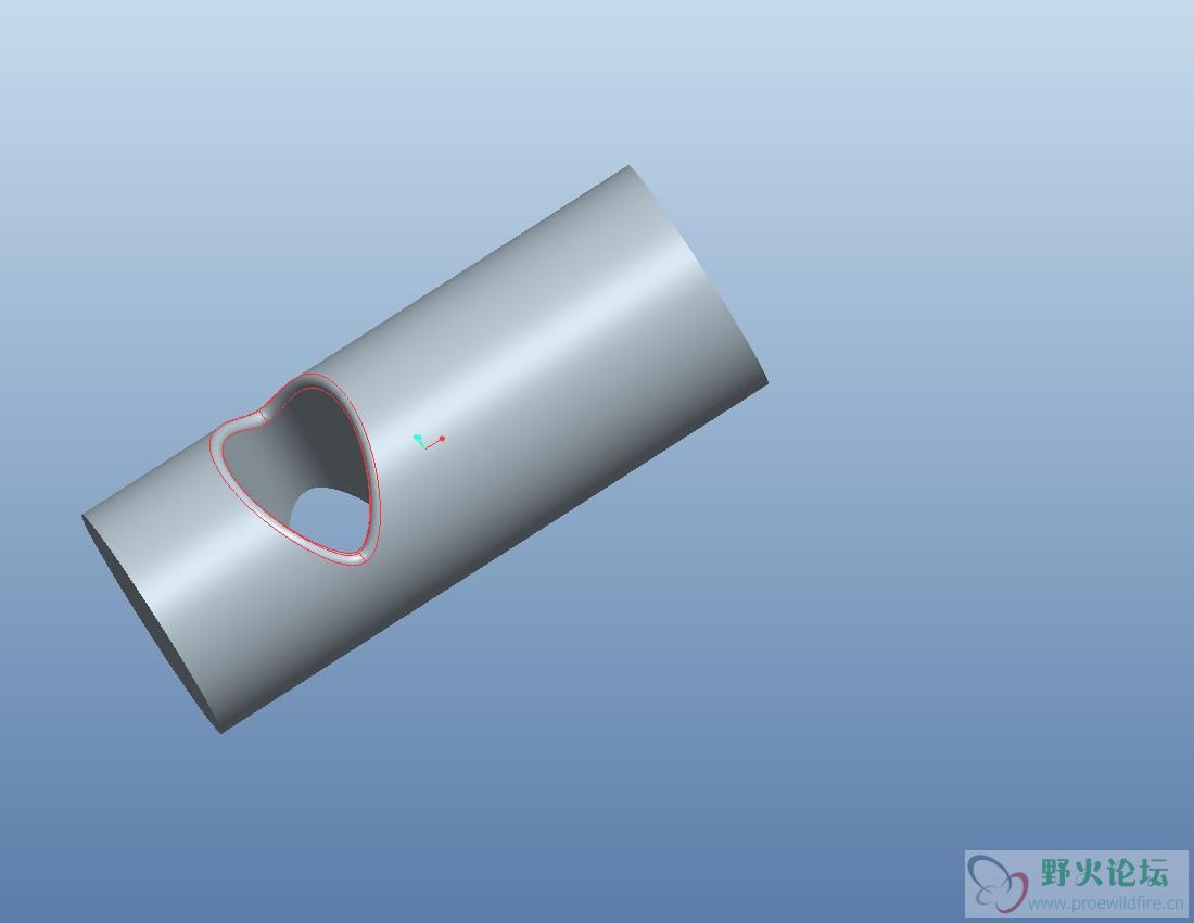

有高手指点下我,
自己在画的
自己在画的
客户图,外圆19直径
客户图,外圆19直径
121
131

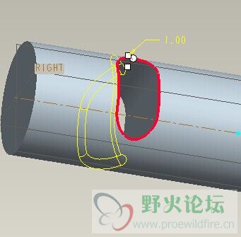

 楼主| 发表于 2014-9-11 15:24 | 显示全部楼层
孔比较大,创建圆角时变成像我图上预显的那样了。做不成圆角。
 楼主| 发表于 2014-9-11 15:50 | 显示全部楼层
圆孔可以倒。腰形孔就是做不出。高手有木有:

发表于 2014-9-11 16:23 | 显示全部楼层
与尺寸和腰圆孔形状有关系。

发表于 2014-9-11 16:43 | 显示全部楼层
要按实际尺寸才能做出来

发表于 2014-9-11 16:55 | 显示全部楼层
圆角尺寸过大 改小一点
