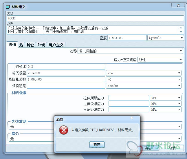

请问是否要修改下属性内容才不会出现HARDNESS 无效材料
属性无修改
属性无修改

发表于 2014-9-10 11:00 | 显示全部楼层
HARDNESS 是硬度,你没有定义

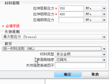

发表于 2014-9-10 15:53 | 显示全部楼层
屈服应力、极限应力。必须填写.
然后,设置”失效准则“和”疲劳“。。。。就可以了。
