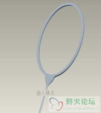

如何做出上面的图?
箭头的位置都是数据相等的。
要平滑连接。其实就是一个网球拍

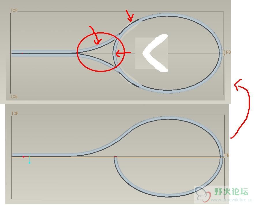

 楼主| 发表于 2008-9-27 22:53 | 显示全部楼层
我想做个网球拍。就是没办法做好。
我就是只想把这个围绕中心线对称一下。。。
而且那个椭圆 要是不完整了 好像尺寸 没办法定义

 楼主| 发表于 2008-9-27 22:58 | 显示全部楼层
我都做成这样了!但是就是做不下去了。。
我想把他们围绕中心线对称一下。
但是镜像总说 我什么叠加了 郁闷

发表于 2008-9-27 23:08 | 显示全部楼层
不明白你是个什么意思,镜像挺简单的呢,画网球拍,你不是画出球拍的上部分了么,就只画柄了,为啥还要镜像呢
应该用拉伸吧

 楼主| 发表于 2008-9-28 00:03 | 显示全部楼层
球拍是对称的。。。就是我只画出了一个边。但是对面没有。。就是中间要画一个三角架。。。

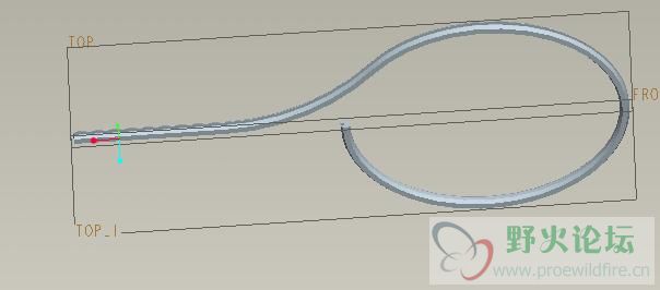

发表于 2008-9-28 08:17 | 显示全部楼层
对,用拉伸做比较简单

发表于 2008-9-28 08:51 | 显示全部楼层
用拉伸做

发表于 2008-9-28 08:58 | 显示全部楼层
你就切去一半镜像最把手柄也切掉再拉伸啊

发表于 2008-9-28 09:19 | 显示全部楼层
网球拍
这样可以不?
