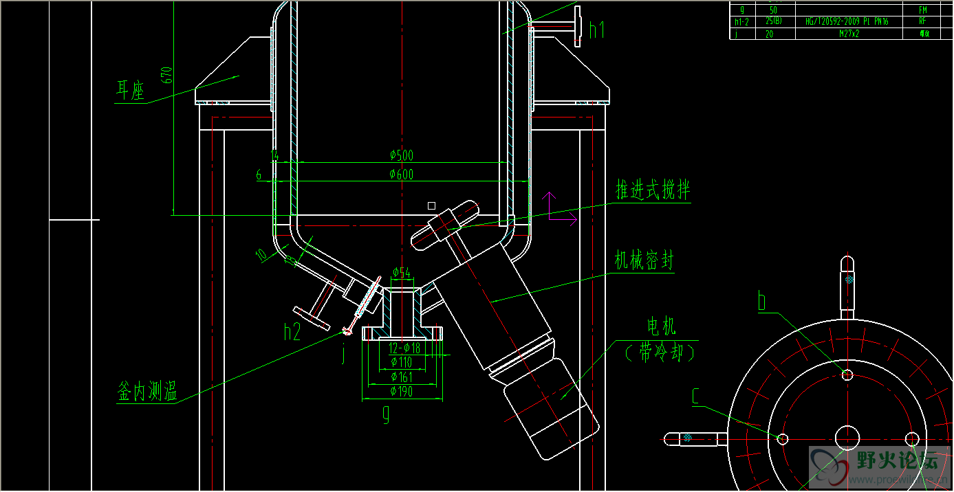

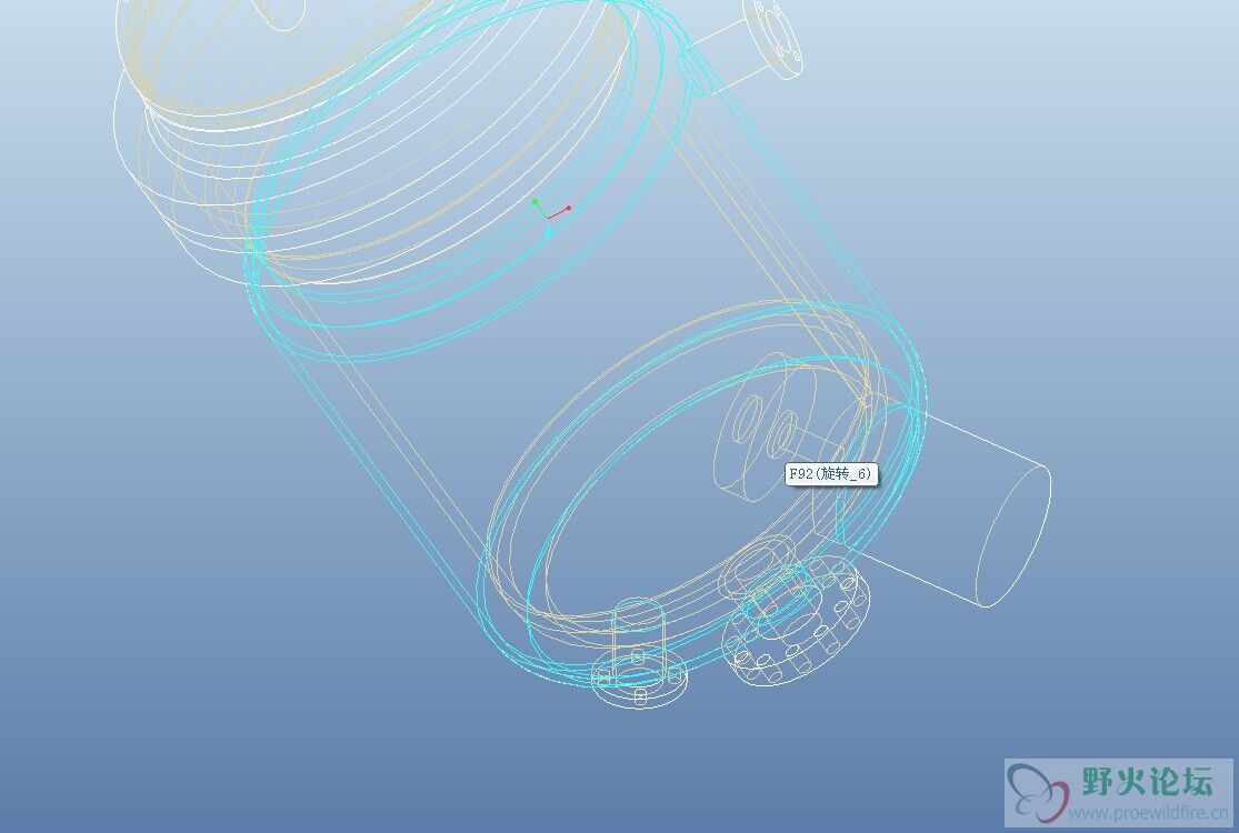

各位大大,我又来问问题了:这次的问题是这样的,我画了一个带搅拌器的反应釜,我把外面的筒体和封头画好了之后,想要画里面的搅拌叶片的时候不知道应该怎么办了,线框显示如下图1 我是不是需要把搅拌器重新画个.prt文件,然后到组件里面把他们装在一起呀?有没有直接可以在筒体内部将搅拌器的叶片画出来的方法,求各位大大解答
图2 是这个反应釜的图纸
图1
图1
图2
图2

发表于 2014-9-5 12:08 | 显示全部楼层
叶片与电机那一套,先做一个装配.

发表于 2014-9-5 12:40 | 显示全部楼层
初学就不要搞那么复杂了,一个个零件做好了做个装配,软件用的熟练了再来自顶向下

 楼主| 发表于 2014-9-5 12:53 | 显示全部楼层
斑竹我也不想这么复杂哇,他们这要做个三维模型模拟流动,我知道自己几斤几两,我是硬着头皮上的,没办法

发表于 2014-9-5 20:51 | 显示全部楼层
大型复杂设备可以分部件组装画出 先画出总装结构位置图 再细画部件总装图是允许的

发表于 2014-9-6 08:45 | 显示全部楼层
楼主可以把原先的模型隐藏了,然后再画上搅拌,画好了后再取消隐藏就OK了。这个应该是发酵罐之类的吧、我以前也做过这一行,画过这些模型
