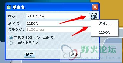

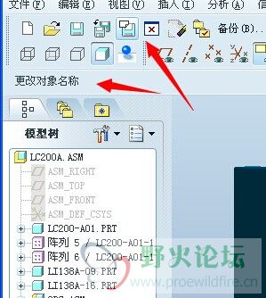

发表于 2014-9-4 17:21 | 显示全部楼层
看图2,选取你要更改的零件

发表于 2015-5-19 10:01 | 显示全部楼层
我用的是CREO3.0,使用的方法是单独打开激活单个零件,文件——管理文件——重命名,OK,本人是新人,如果对你有帮助的话,麻烦赞一个,谢谢!~!~!
