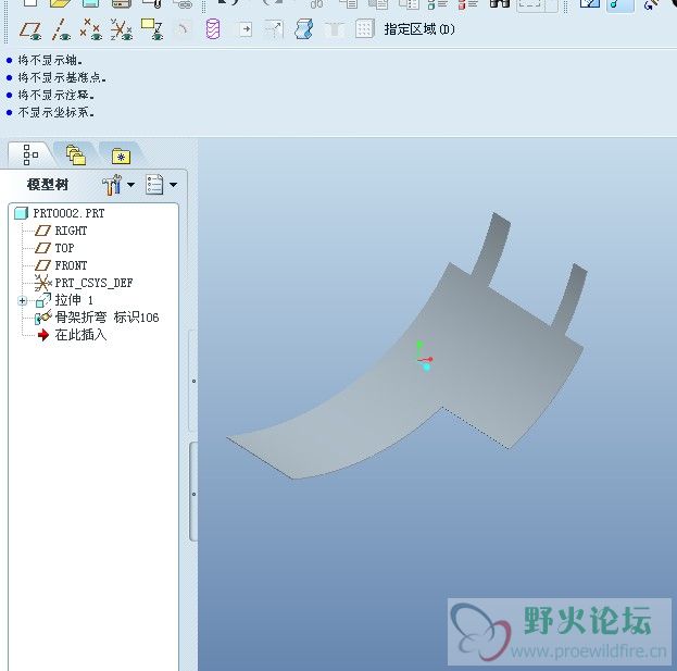

如下面图片所示,就在此基础上修改,用的是Proe5.0
屏排线能变弯曲吗?
屏排线能变弯曲吗?

发表于 2014-9-4 12:44 | 显示全部楼层
可以的。
使用骨架折弯、环形折弯、扭曲里面的折弯都可以实现这效果.
附件仅供参考,也是Proe5.0的。
anli.prt.rar

 楼主| 发表于 2014-9-4 13:32 | 显示全部楼层
叶子风云 发表于 2014-9-4 12:44
可以的。
附件仅供参考,也是Proe5.0的。
好的,试试,谢谢!

装配图图里需要表现出来,这样排线长度也比较准确。

不是,结构设计。
