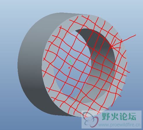

本来打算先将底部的圆提取出来,然后将闭合的圆封闭成面,再加厚面,但是提取底部的圆时为什么只能半圆半圆的“复制-粘贴”?
第一次发帖,好紧张
就是给个圆筒加上底
就是给个圆筒加上底

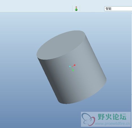

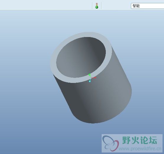

你拉伸一个圆柱体,使用“抽壳”命令,抽壳一端,另一端不要抽壳不就是可以了吗?简洁、方便又快.

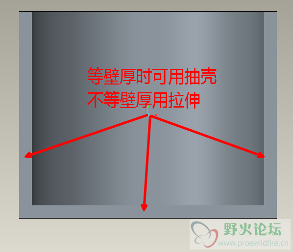

基本功有待提高。不建议用抽壳,抽壳的结果是等壁厚。万一底部厚度和壁厚不一样,还得修改。3楼的方法灵活,也常用。

在你那个圆筒的基础之上再拉伸个圆就封闭了。选要封闭的面做草绘平面,投影外圆,拉伸你所需要的厚度即可。

发表于 2014-9-3 20:05 | 显示全部楼层
wanghenghui 发表于 2014-9-3 15:01
基本功有待提高。不建议用抽壳,抽壳的结果是等壁厚。万一底部厚度和壁厚不一样,还得修改。3楼的方法灵活 ...
这个不等壁厚也可以抽壳实现的,你也提高一下吧

发表于 2014-9-4 08:42 | 显示全部楼层
抽壳不一定等壁厚
