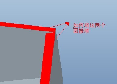

想把两个面光滑的衔接起来,如何办到,请大师们指点  谢谢。

1.复制蓝色面:选中蓝色面---复制---粘贴;
2.选中红色面;
3.选择偏移命令,替换曲面特征,选刚复制粘贴的蓝色面,搞定!

这个真的可以吗?我试过了不可以啊

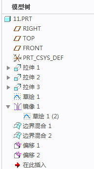

单纯处理这个图片中的问题是可以的,但是你给的图形因为拉伸特征3有相切约束,直接偏移是做不出来的。
如果你非要做这个接顺,那么建议你用构面的方式来做比较好!
虽然你画的零件很简单,但是不得不说一句:实际需要加工成成品的时候,一般是不会采用你PRT中给出的方式的。
补充:附件请用Creo2.0以上版本打开,因为无法确认原始附件的版本信息,所以直接用Creo2.0做了,不能打开附件的朋友慎重下载附件。积分不易,请珍惜!

谢谢,虽附件打不开但启发了我,做出来了
