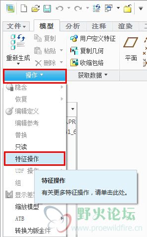

一直没找到,只看到一个复制几何。请前辈指点特征操作在哪?

是这个吗?

cero3.0没有特征命令啊!不知道有没有其他方法解决

我的也没,是否安装原因?
