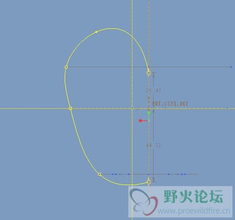

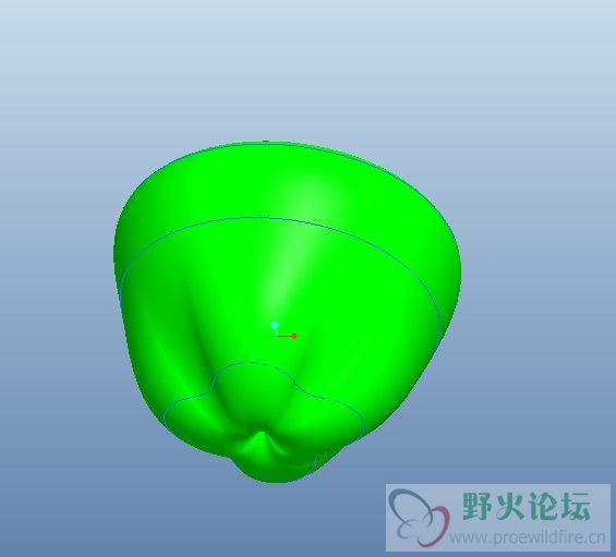

请看看看这个草绘怎么变截面的,我怎么就是扫描错误呢,再就是中间的扫描原点轨迹的小圆有什么用啊,不要可以吗

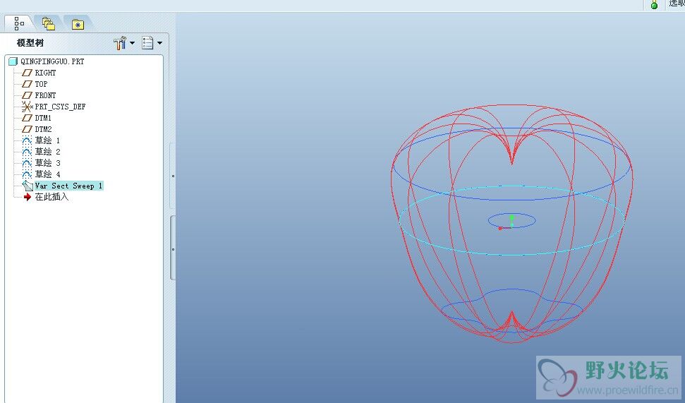

看看附件~以中间那小圆作为轨迹原点,其它三条曲线作为辅助参照线.

 楼主| 发表于 2014-9-1 11:08 | 显示全部楼层
我这么画有什么问题啊
发表于 2014-9-1 11:36 | 显示全部楼层
你是画曲线还是曲面。。
这个用扫描命令的苹果太好了,尤其是“以中间那小圆作为轨迹原点,其它三条曲线作为辅助参照线”,相当于扫描中,中间那小圆是主扫描轨迹,其它三条曲线是辅助扫描轨迹
