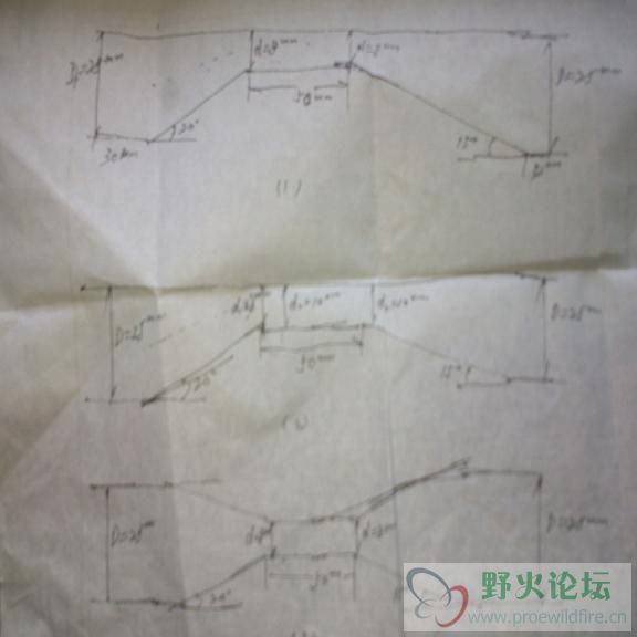

这是三个不同文丘里管的剖面图,本人菜鸟一枚,就是不知道该用哪种命令,详细点更好,谢谢啦!
可能不太清晰,这是剖面图,圆形管道
可能不太清晰,这是剖面图,圆形管道

发表于 2014-8-30 16:26 | 显示全部楼层
拉伸一般是使用在方方形形、规则的图形上。
旋转一般是使用在规则的圆柱、圆锥的图形上。
目测你上那三图,第一、二个用拉伸可以完成;第三个如果是圆柱体的话用旋转可以完成。

虚心请教别人,也至少应该将平面图弄规整些,把说明讲清楚些哇
三个不同的文丘里管的剖面图是指三个不同的文丘里管?  还是同一文丘里管的三个不同方向的剖面?

图纸是老板随手画的草图,再加上像素也不怎么好,还请大家包涵啊!但这管子大概的剖面图还是可以看到的,现在第三幅用旋转命令画好了,可是第一二采用拉伸好行也不行,关键它是圆形管道,不是方的,那是不是可以先画个圆柱,然后切剪呢?恳请指导,谢谢!

发表于 2014-8-30 21:58 | 显示全部楼层

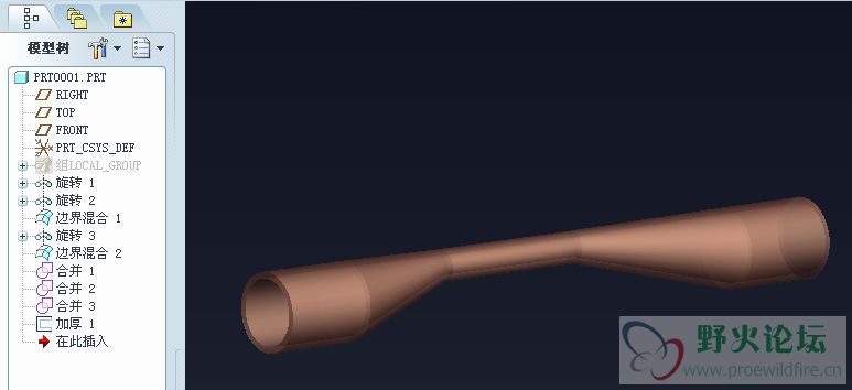

三段直管用旋转或拉伸
两段锥管用边界混合
试试 ?

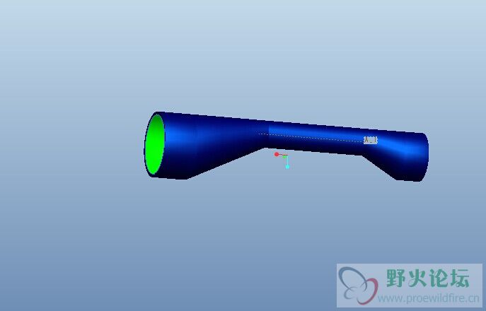

发表于 2014-9-4 17:20 | 显示全部楼层
完全边界混合,这样应该很好理解吧,希望大家支持奥
