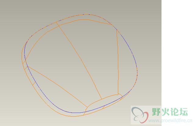

在PRO/E中如何把碎面变成一个面?
碎面照片
碎面照片

发表于 2008-9-27 12:26 | 显示全部楼层
像那些只有在做线的有很多段的时候,把它合成一段,那样做出来 的面就只有一个

发表于 2008-9-27 17:31 | 显示全部楼层
曲面的质量好坏,是由最基本的点和线决定的。线段太多就会整出一大堆面来,做面之前尽量把线段复合成一条或者几条,这样的面就不会碎了。

发表于 2008-10-5 12:34 | 显示全部楼层
原帖由 huangchaoxxsc 于 2008-9-27 17:31 发表
非常之赞同
