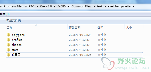

发表于 2016-3-10 17:29 | 显示全部楼层
creo 3.0 路径  该文件夹下起文件夹就等于调色板里起分类
