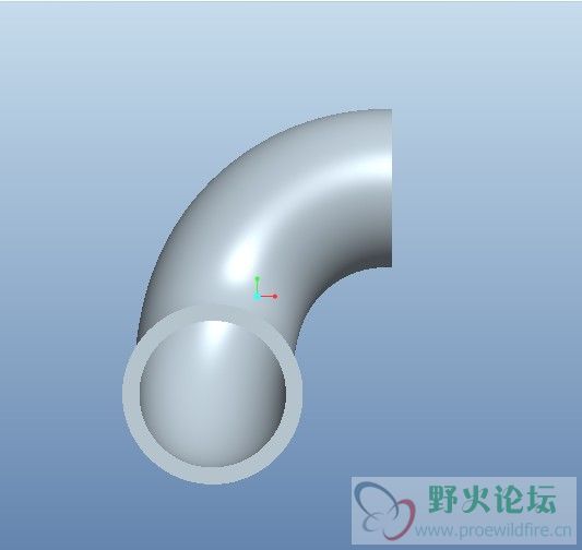

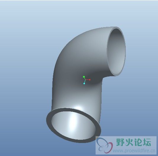

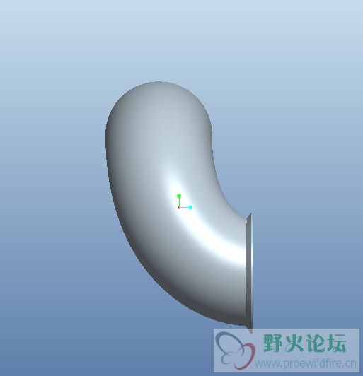

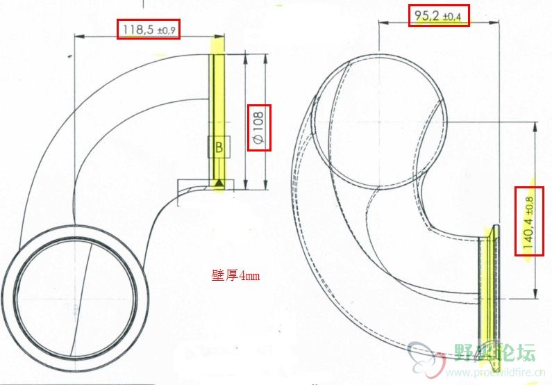

这个管子如何做出,开始计划做曲线然后扫描,但是发现两个问题,曲线不好做,扫描在三维空间好像不能用
如果用其它命令该组合做,请达人指点。谢谢。

可以尝试可变截面扫描 VSS

看看附件这样,是不是你想要的效果....

是需要的效果,非常感谢你的指点,谢谢。

原来异形弯头还可以这么作:将不同平面上的草绘用“曲线相交”的办法连到一起,作为扫描线。
