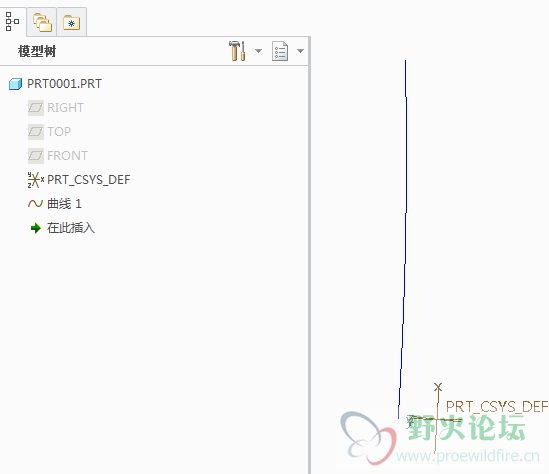

y=2.55+x^2/17^2   x= 0 …… 17笛卡尔该咋编程啊

发表于 2014-8-22 23:02 | 显示全部楼层
x=17*t
y=2.55+t*t
z=0

发表于 2014-8-23 09:25 | 显示全部楼层
野火 发表于 2014-8-22 23:02
x=17*t
y=2.55+t*t
z=0
俺2楼的方程做的曲线。如下图。

发表于 2014-8-23 16:00 | 显示全部楼层
额,这其实就是高中学的参数方程。
