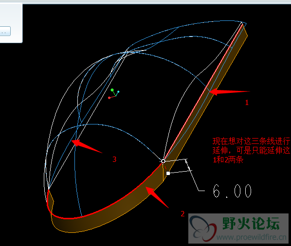

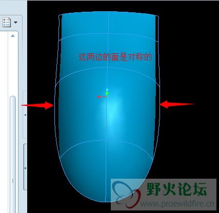

看着书上跟着做一个鼠标,可是书上的延伸可以做,我不可以,具体看图。有prt.请有懂的帮忙一下。本想悬赏的,但主题分类里没有悬赏的。

发表于 2014-8-22 15:21 | 显示全部楼层
中间那根曲线有问题,需要重新调整

 楼主| 发表于 2014-8-22 16:38 | 显示全部楼层
解放 发表于 2014-8-22 15:21
中间那根曲线有问题,需要重新调整
谢谢你,我怎么没发现有问题呢。你说的是2曲线吗?我的尺寸都是对的啊。我都拆开重画了,还是没发现

发表于 2014-8-23 13:20 | 显示全部楼层
延伸多了不能求交了,小一点就可以了,你本身延伸的就是近似的,不是曲率连续的,你的图也不是完全对称的,方法有问题,应该做一边,好了再整体镜像面组,减少不必要的麻烦

发表于 2014-8-23 14:53 | 显示全部楼层
同意楼上方法啊
