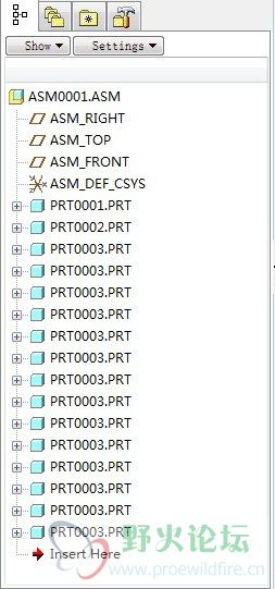

现在我做一个装配件,因为我现在需要 把零件2替换成另外一个相似的零件,但是序号3都是参考序号2装配的,所以我用不相关替换的选项替换,后面所有的序号三都要重新装配,请问有哪位知道怎么操作,可以不用重新装配序号3?
312
431

选中零件,右键,替换

我觉得没办法不重新装配3

貌似没有办法

把他们的关系去了之后再替换

它们之间有参照关系,重装是必须的。这也体现了Pro/E的严谨性。不要怕麻烦。
